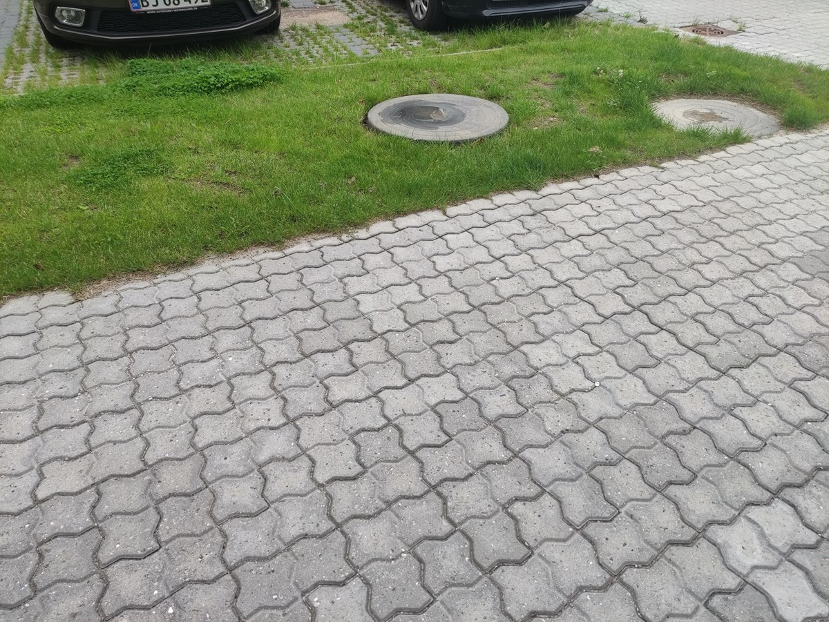

Jeg søger lidt rådgivning i forhold til lovgivning omkring kloakdæksler.

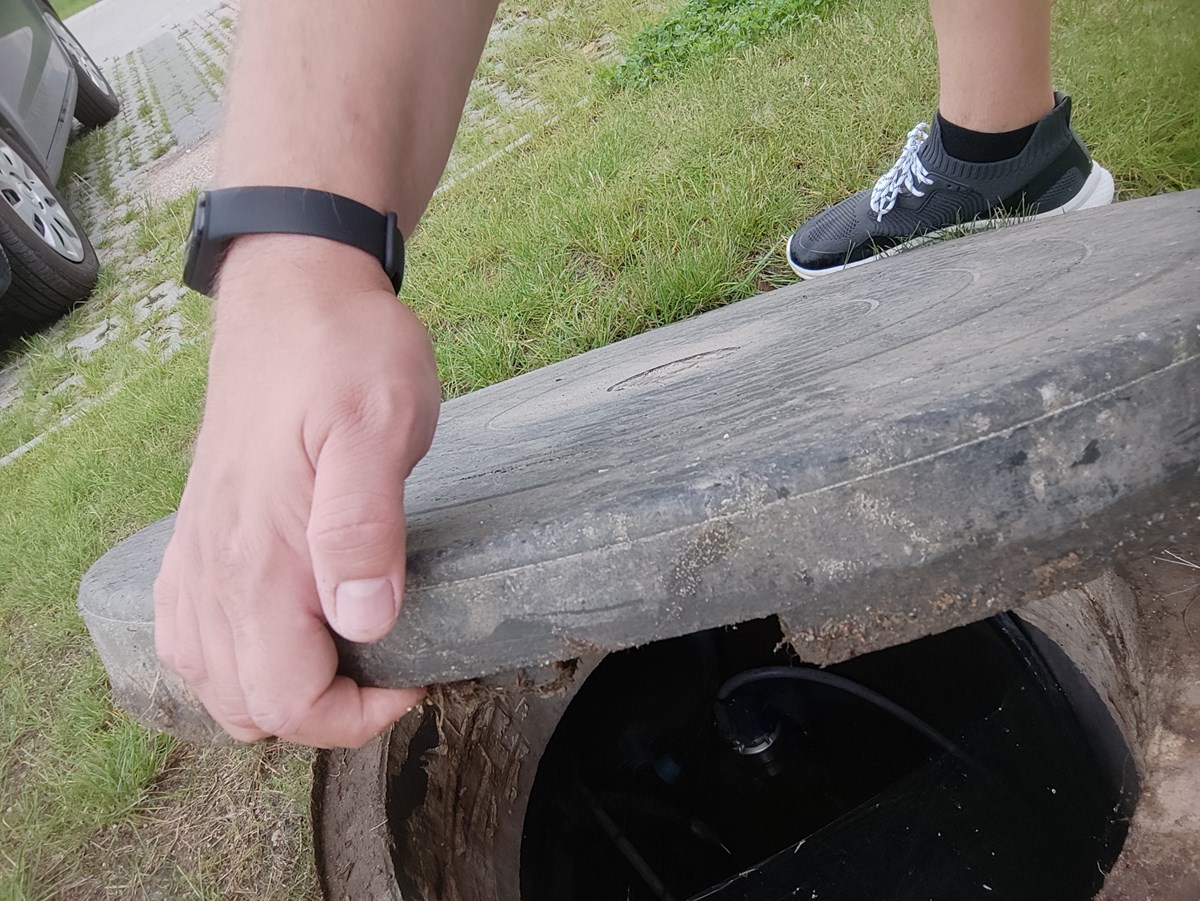

Vi er flyttet i nybygget rækkehus og entreprenøren har installeret nogle kloakdæksler af plastik der kan er lette og kan åbnes uden, at bruge værktøj på vores fællesarealer. Jeg synes det virker underligt, at man må bruge sådanne plastikdæksler da et barn eller lign. vil kunne løfte låget og potentielt falde ned i regnvandstanken hvor der er et fald på 1,5-2 meter.
Entreprenøren påstår, at disse plastikdæksler overholder loven, men hvem kan man spørge om det rent faktisk er tilfældet? Dækslerne ligger mellem sti og parkeringsplads. Jeg har også spurgt Bolius(Se nedenfor) om samme spørgsmål men jeg synes ikke Bolius svar er særlig konkret.

Hej, Jeg er flyttet i et nybygget rækkehus hvor der er etableret regnvandsanlæg. Dækslerne, som bygherre har installeret er lette plastik dæksler (ca. 20 kg), som er forholdsvis lette at åbne for et nysgerrigt barn/ungt menneske. Under disse dæksler er der et fald på ca 1,5-2 meter. Som grundejerforening er vi forpligtet til, at brønde mv. er sikre og det mener jeg ikke disse er. Jeg har derfor klaget uden held til bygherre og ønsker dem skiftet da jeg synes det er lidt underligt vi skal ud og bruge penge på det. Bygherre tager ikke stilling til sikkerheden men afviser os udelukkende med, at dækslerne overholder loven. Mit spørgsmål: er de her lette plastikdæksler lovlige? Er det ok for en bygherre at installere noget vi som grundejerforening skal bruge penge på at udskifte? Eller er jeg bare sippet? På forhånd tak!

Video hvor jeg løfter dæksel og man kan se faldet.

Spørg den kommunale tekniske forvaltning, de er øverste myndighed.
Men ellers må i jo ud i noget selvtægt, og selv sikre dækslerne, evt med 3 rustfrie træskruer, gennem dækslet og ned i karmen, hvis karmen er plast.
Da det er op ad en parkerings plads, regnes det ikke som "lege område" og derfor kan i næppe komme ret langt med den klage.
Men som Jens skriver, så kontakt kommunen.
de er helt lovlige , så længe de er sat før 1-1-2021
er det efter , skal de være med karm
der er intet lovkrav om at de skal kunne låses uanset hvor de ligger
