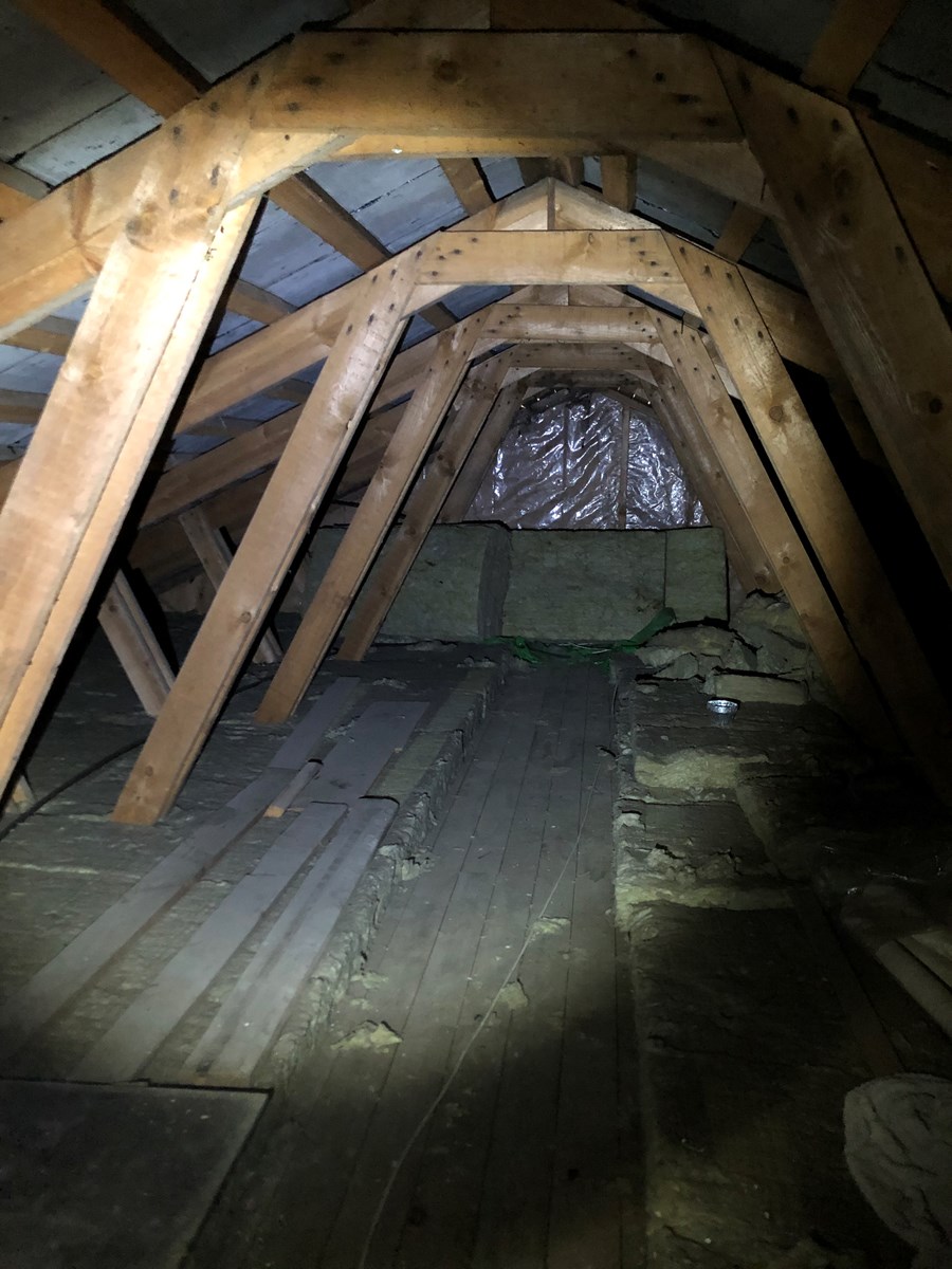

Måske du kan finde ud af hvor eller hvordan de evt. er fremstillet, evt. upload foto af spærene.

Som foto viser er spærene ikke bearbejdet, som nutidens spærtræ, gitterspærene er ej heller fabriksfremstillet.

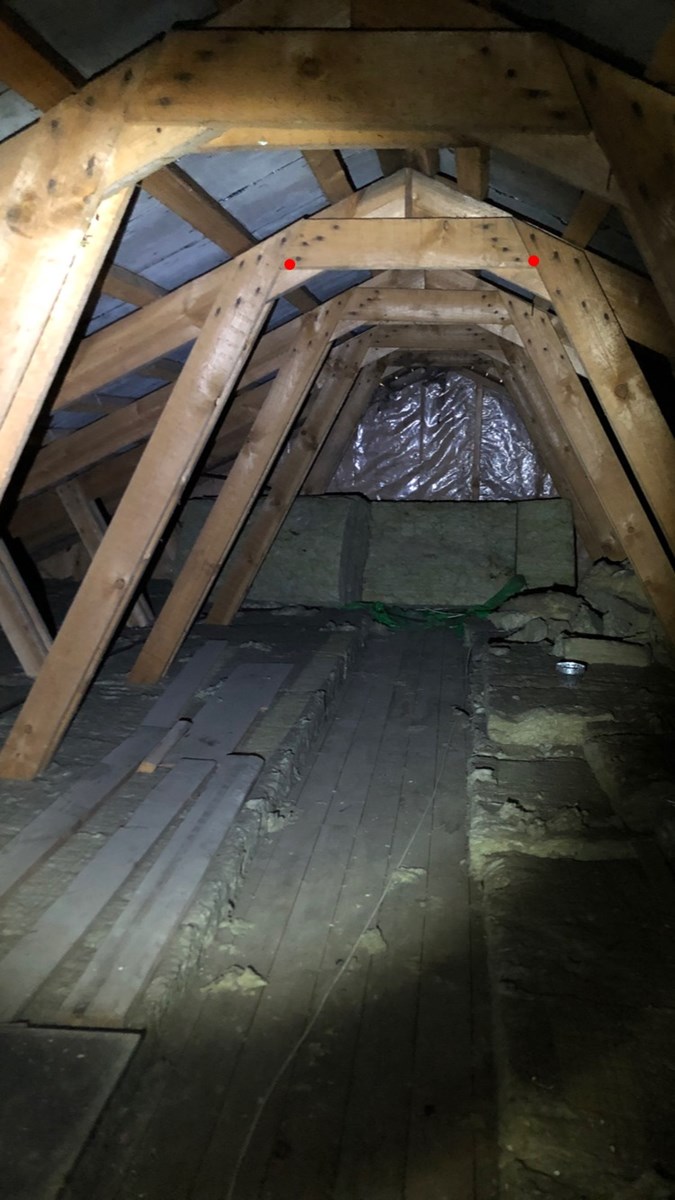

min spærfod holder jeg fast på er 45x100. Til gengæld har jeg målt alle hoveder efter. Og der er de fleste nok nærmere 120, nogle også 125, og nogle 115. Det er lidt noget blandet noget. De er dog også stadig 45 brede. Afstanden mellem tængerne, har jeg målt mellem de 2 røde prikker. Og der er 40cm, på den ene “længe” af huset, og 55cm på den anden. (Det er et T hus)

Følgende spørgsmål: Hvad er afstanden mellem tængerne, målt tættest på spærhovedet? Gik ud på at det giver også en tykkelse på Spærhovedet, måske bedre end at måle direkte på spæret, pga. evt. mere eller mindre runde kanter på spæret.
Den målte afstand på/med de røde prikker, siger også at spærene ikke er samlet helt i overensstemmelse bogen TRÆ 2-3. Bogen siger 22 cm til midte af spær og tænger.

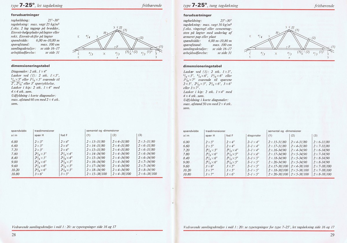

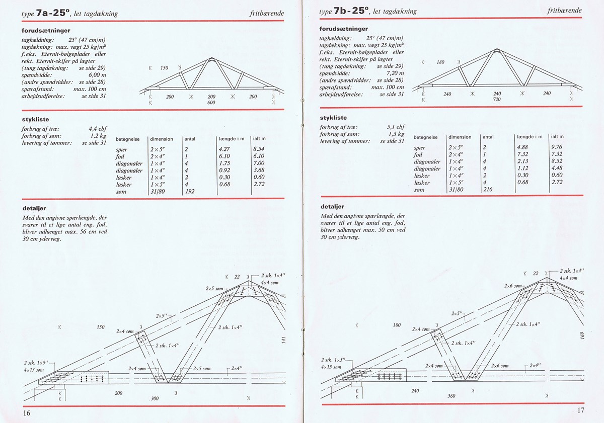

har du bogen træ 2-3? Jeg har ledt med lys og lygte for at finde den, da der netop refereres til den i mine originale byggetegninger.
Havde afstanden, for gitterspærene, f.eks. kun været 90 cm, var der her et overskud for belastningen på 10%.
Vedhæfter relevante sider fra bogen TRÆ 2-3.
