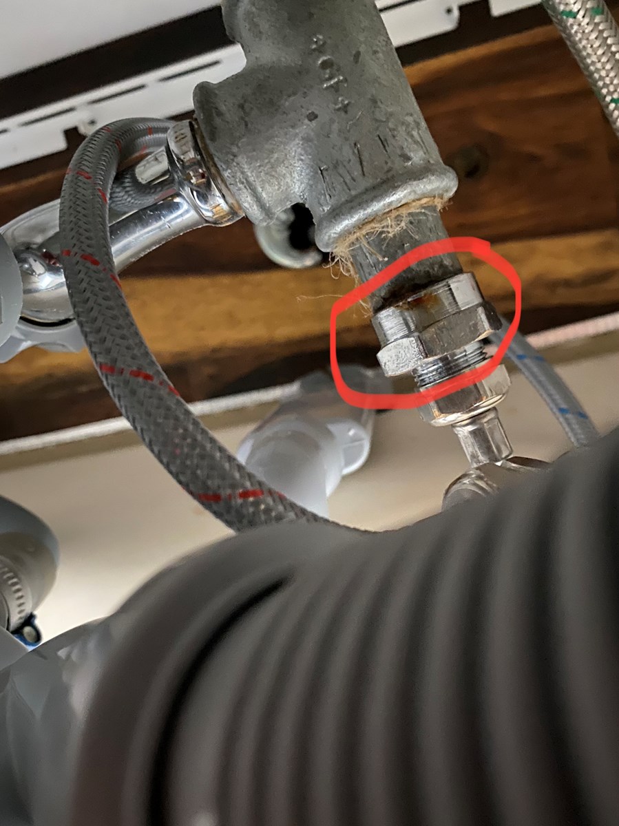

Jeg har installeret en ny vask i mit køkken, og alt er umiddelbart i fin stand. Jeg har et problem med en (ting) der lækker en lille smule vand, og jeg kan ikke finde ud af hvorfor - den er strammet alt hvad jeg kan, men det ligner også den allerede er rustet lidt, selvom den er ny? Jeg har hørt at nogle metaller “æder” hinanden ved kontakt, men må være ærlig at jeg ikke aner hvilke, ej heller hvad mine rør er lavet af.
Håber nogen kan give et bud på en løsning, jeg vil gerne have min køkkenlåge i snart :-)
Billedet er taget nedefra
Jg går ud fra at utætheden er mellem det galvaniserede rør og adapteren. Hvordan er det pakket? Hvis du pakker med pakgarn og salve vil det blive tæt.
Som Søren er inde på ser det ud til at der ikke er pakket iden samling du har sat cirkel om.
Hvis der er gummipakning inde i adapteren kan en skæv rørende være årsagen til utætheden. Så pak det med pakgarn og salve.
