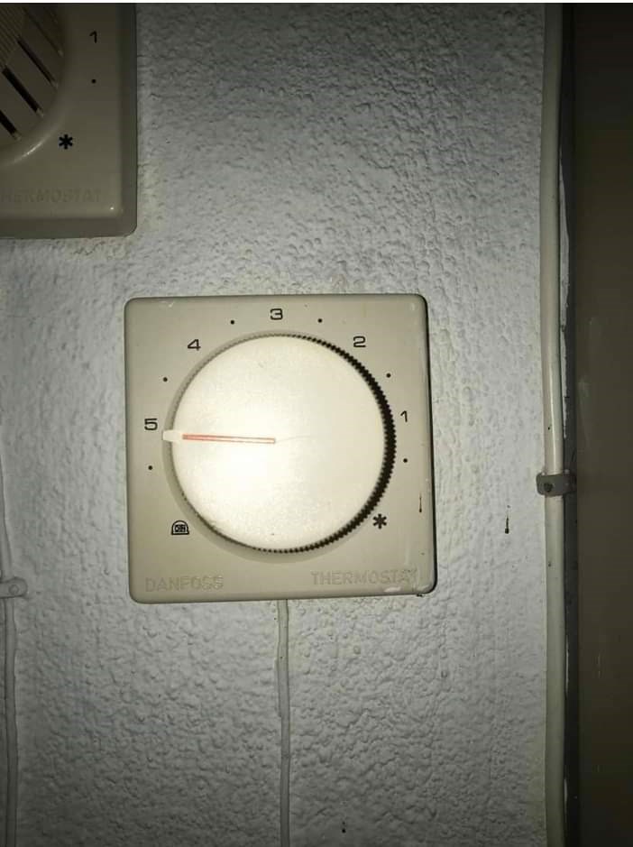

Gulvvarmen er vandbåren, og jeg kan slet ikke slukke det mere. Jeg har masseret ventilerne, men ingenting virker. På billedet står den på 5, men varmen er den samme om den står på 1.
Hvad tænker I kan kan være galt?

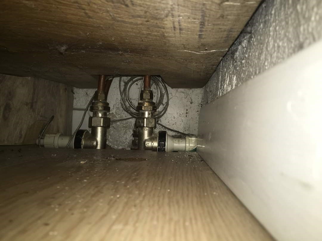

Har du haft “plastdelen” på ventilerne (første billede) afmonteret?
Er det galt med begge kredse?
Yes, har haft begge af og motioneret ventilerne, og det er begge kredse den er galt med...
Prøv at pille dem af igen, og find en metode til at holde stifterne i ventilerne inde = evt. med små skruetvinger som spændes forsigtigt.
Jeg vil tro at der mangler væske i systemet med kappilærrørene - så de ikke virker.
