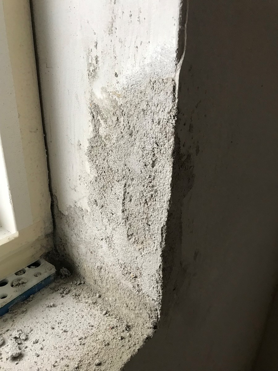

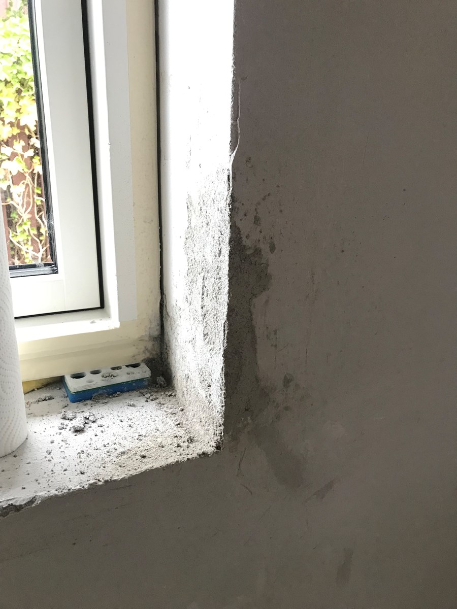

Jeg fik store huller i vindueslysningen, efter at jeg havde pillet de gamle vindueskarme ud. De nye skal være plane med lysningen, så jeg blev derfor anbefalet at bruge opmuringsmørtel, og det har sådan set også fungeret godt.
Men det rager jo lidt udover, og vil gerne have slebet det lidt ned, så jeg kan spartle uden på, og få en helt glat væg, som jeg har gjort med de andre.
Jeg har ikke held til at slibe det med sandpapir, da det går i stykker. Nogen ide til en nem og billig løsning, uden at jeg skal investere i nyt værktøj? Det er jo trods alt kun et lille område, det drejer sig om :)
Du kan jo prøve helt lavpraktisk at slibe med en stump mursten, eller en flad marksten.Det skulle have være filtset når det var halvtørt, men det er jo lidt sent..
