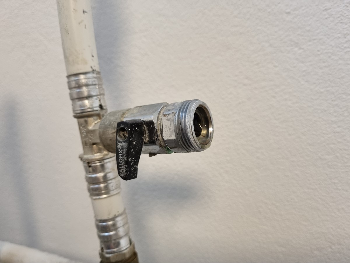

Jeg skal have tilkoblet to vaskemaskiner til denne. Hvad skal jeg bruge til det?
Kan finde masser af y koblinger i plast, men også beskrivelser om at jeg ikke kan koble plast og metal sammen?
Hvad er løsningen?
Løsningen kunne være et T-stykke med 1 indvendig - og 2 udvendige gevind.
Sådan en bandit her skal du have sat foran den eksisterende balofix ventil.
Det er VVS arbejde, hvis man skal følge reglerne, men har du bare lidt snilde, kan du godt selv indstallerer dem. Husk pak-garn og pak-salve frem for PTFE tape, da garn er nemmere at få til at holde tæt end tape, og tape tager nemmere skade ved bare en lillesmule "forkert" bevægelse.
Der skal være en 2 haner med kontraventil på , det er vvs arbejde ...............
Mvh S.H.
Du kunne købe et 1/2” messing-tstykke og 2 stk. 3/4”-1/2” brystnipler. Det skal pakkes som Steensen skriver.
Du skal skrue den nuværende adaptor af din ballofixventil inden du kan skrue t-stykket på.
Denne løsning må du gerne selv lave.
