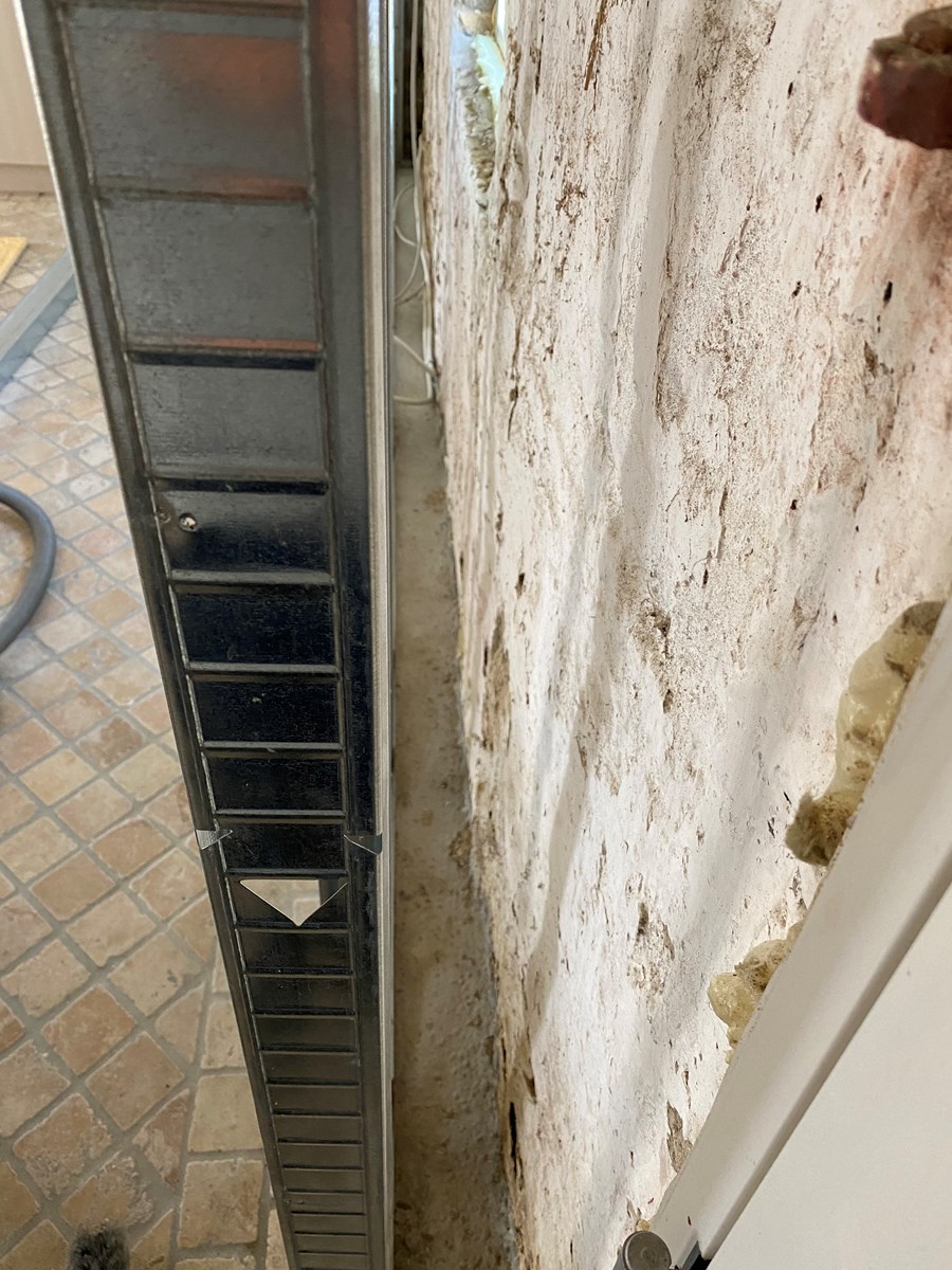

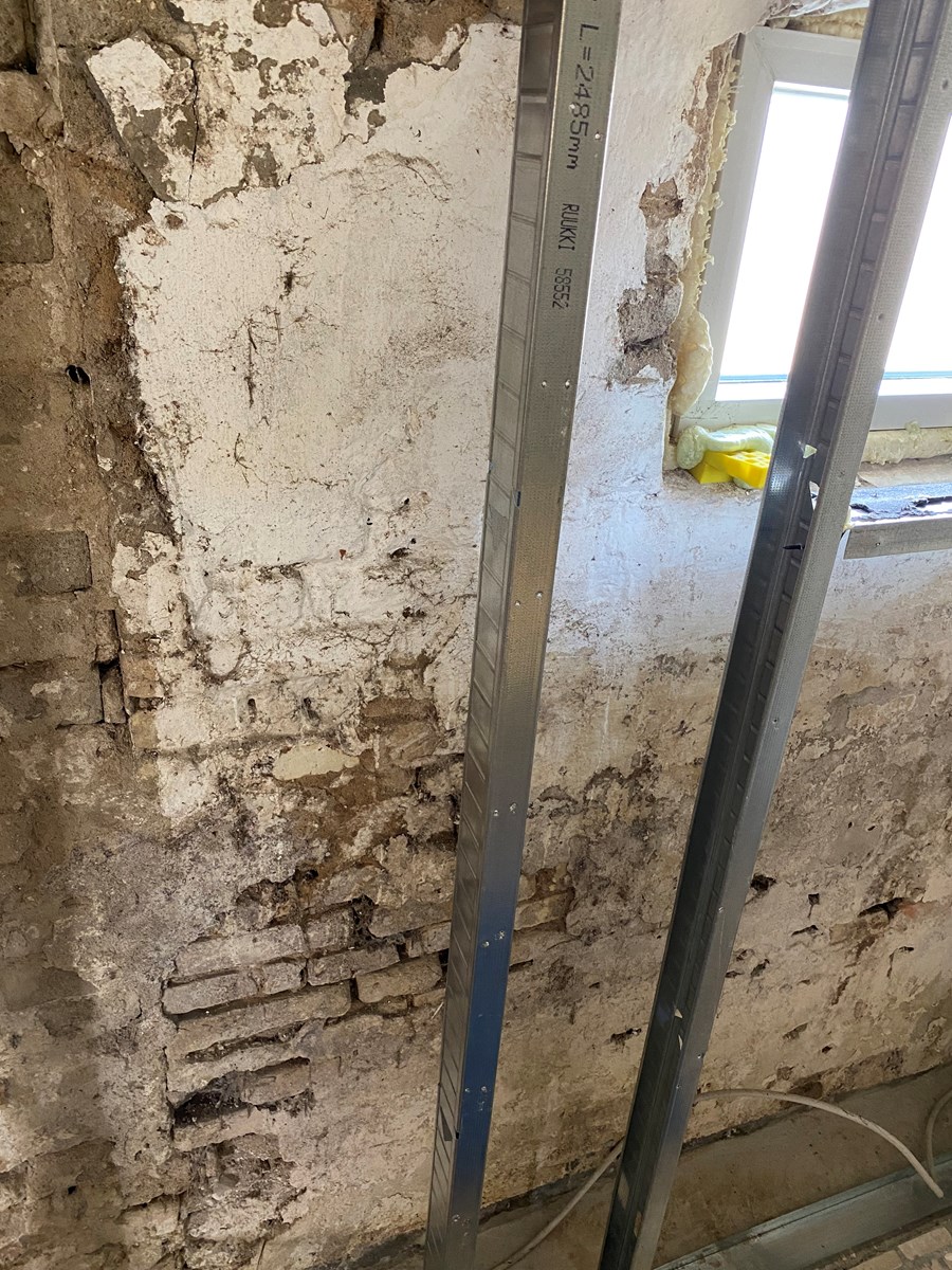

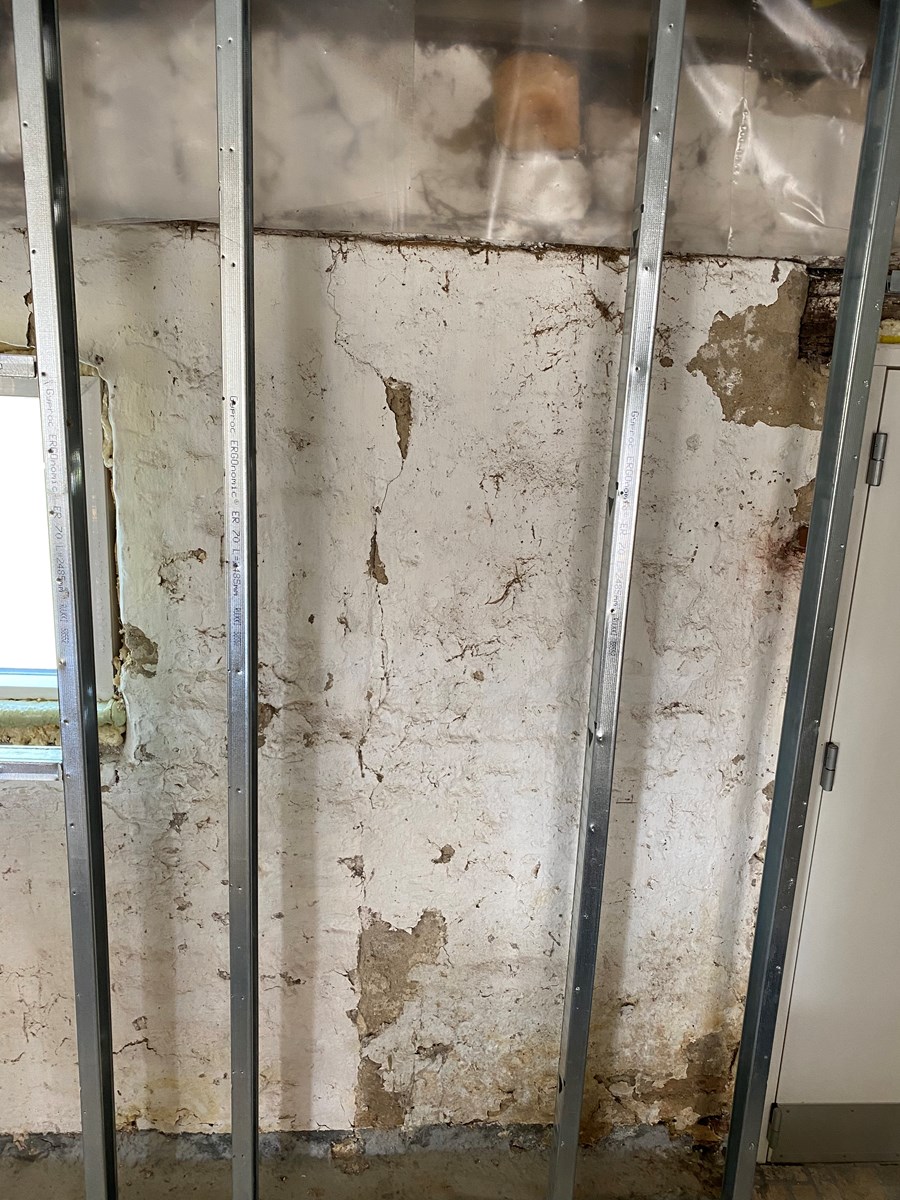

Jeg står i den situation at jeg skal isolere en gammel, kold, stald ydervæg.
Vi har pillet den gamle "forsats-væg" ned, minus stålskinnerne, som var isoleret med ca 60-70 mm mineraluld, fordi vi konstaterede skimmelsvamp i bunden af gipspladerne.
Umiddelbart var det pga. en dårlig fuge omrking en dør, der gjorde at der var skimmelsvamp.
Vi vil gerne isolere yderligere, da rummet, som vi bruger til kontor/gæsteværelse, normalt er meget koldt.
Spørgsmålet går på:
  • Hvor meget isolering kan vi putte i væggen
  • Må isoleringen "røre" ydervæggen
Stålskinner er som sagt noget den tidligere ejer selv har sat op og de står mellem 15 & 20 cm fra ydervæg.
Stålskinner er 70mm.
Ydervæggen er muligvis fugtig i visse tilfælde.
Originalt har der kun været 1-lag gips og en dampspærre på indersiden af gipsen der ikke har været fuget eller lignende.

Så længe der kommer dampspærre op som er ord ordentligt limet i siderne kan i fylde så meget isolering i vil i væggen.
Hvis i kan komme op over 150mm vil det optimale være at placere dampsærre 50mm i de i isoleringen. Så kan der nemlig trækkes el MV. I den sidste isolering uden at dampspærre skal brydes.
Spørgsmålet om udvendig eller indvendig isolering handler vist mest om religion. Indvendig isolering koster jo en del af din beboelsesplads, og der er den ulempe at opbygningen og særligt dampspærren skal laves grundigt for at undgå problemer.
Udvendig isolering koster ikke plads og er lidt mere robust overfor skimmelsvamp. Tilgengæld ender du nemt med en facade der har et større vedligeholdelsesbehov end ellers.
Så kort sagt fyld i med isolering, gerne med en lav lambda værdi.
Når i kommer til gips så Overvej fibergips. Der kan du få fuld styrke i et lag og det er mere holdbart overfor evt fugt.
