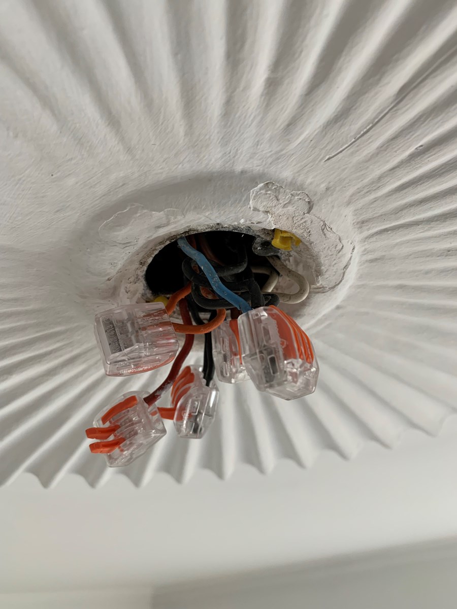

Jeg skal sætte en loftlampe op med 2 ledninger (blå & brun).
I loftet sidder et gammelt lampeudtag med 11 forskellige ledninger. ( se billede)

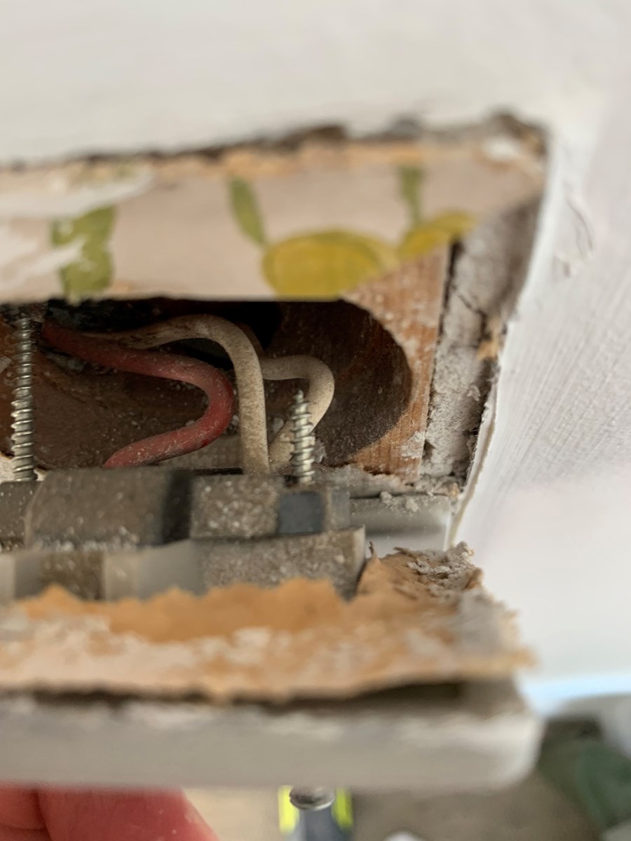

Bag kontakten løber 2 hvid og 1 rød ledning. (Se billede)
Hvordan tilslutter jeg lampen til kontakten, uden at det påvirker andre stikkontakter, som også løber igennem loftudtaget?

Prøv at koble til rød og blå.
Rød og sort , dvs lampeledning og nul
Mvh S.H.
Den lyseblå og de sorte sidder tilsyneladende sammen, hvis det er tilfældet så skal den blå fra lampen sammen med dem. Det er nulleder.
Så er det sikkert den røde der er tændledning.
