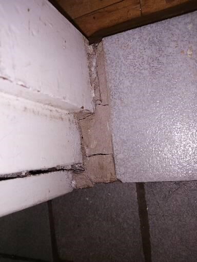

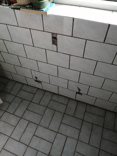

Hvilket materiale/spartel/cement skal jeg bruge til de viste defekter på de 2 første vedlagte billeder.

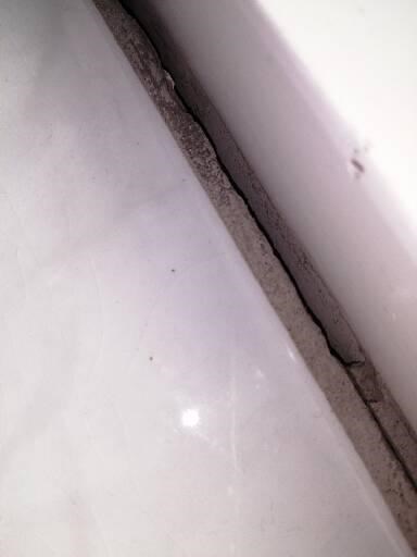

Og er der nogen som har en ide til hvordan jeg gør noget ved den øjebæ på 3. Vedlagte billede? Jeg tror forrige ejer har fjernet en radiator..

På det første bilede ser det ud til, at vinduesbænken ikke når helt hen til karmen. Hvis du vil have, det skal se pænere ud, kunne du købe en ny plade og save den til, så den passer til karmen.
Det andet billede gætter jeg på, er afslutningen på en flisekant, som du kunne afslutte med en fuge lavet med vådrums/sanitets fugemasse i stedet for den fuge, der er lavet med flisefugemasse.
På det 3. billede bliver du nok nødt til at skifte fliserne, hvis der ikke stikker rørender ud. Det øverste hul kan være fra ophænget til radiatoren. Det ophæng kan fjernes, hvis det ikke er det allerede, og der sættes fliser i hullet. Du skal selvfølgelig først fjerne de beskadigede fliser.
