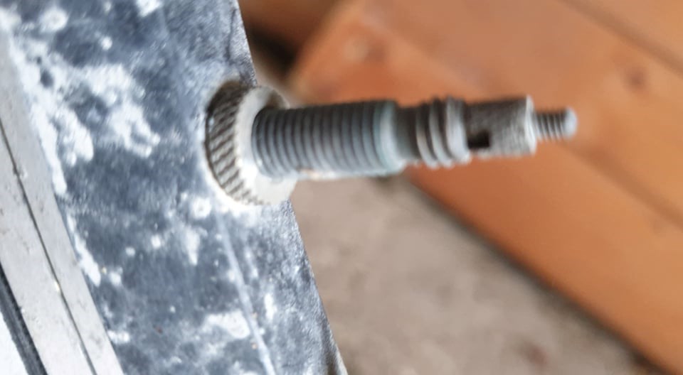

Hmm.. hvordan får jeg pumpet luft i dækkene med sådan en ventil?
Du skal løsne den lille skrue øverst for at du kan pumpe.
Og pumpen skal osse passe til ventiltypen

Det er en racer cykel ventil.
Den lille møtrik/omløber i toppen skal skrues løs, så kan du skubbe på pinden med den lille omløber, og så lukker du luften ud.
Har du en alm. luft-pistol kan du puste ned langs spindlen, og ellers kan du købe en adapter til få penge
adapterens navn er parisernippel - den ændre fra racerventil til normal cykelventil.

Super og mange tak for svar til alle.
