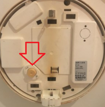

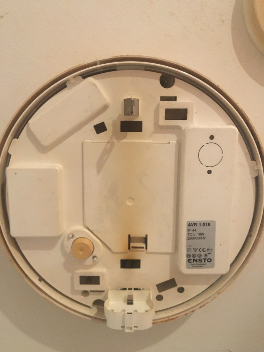

Hej. Jeg har et lille problem angående med mit badeværelse derhjemme. Lyset virker nemlig ikke. Belysningen på badeværelset består af et lysstofrør(som er blevet skiftet, men virker stadigvæk ikke) og en Ensto AVR. Denne ENSTO AVR ved jeg nemlig ikke, hvad har til formål, og jeg tror lidt, at problemet er opstået hos denne. Jeg vedhæfter lige et billede af den. Normaltvis, så er den dækket af noget beskyttelses lignende materiale i form af noget plastik. Det skal siges, at da jeg opnåede for denne, så var der ikke nogen pærer, som sad på den. Tak på forhånd
Tag og skift glimtænderen. Glimttænderen er ligesom lysstofrøret en sliddel.
Glimtænderen drejes 20 grader mod uret og tages derefter ud.
Nye glimttændere købes samme sted som du har købt lysstofrøret
Tusind tak Hensan!, det vil jeg prøve! Ellers vender jeg tilbage.
Hvis det er din Ensto på billedet så er det en lampe med lysstof rør i. Korrekt med glimtænder, men du skal se på hvilket Watt område den dækker. Det skal passe til armaturet / rørets watt.
