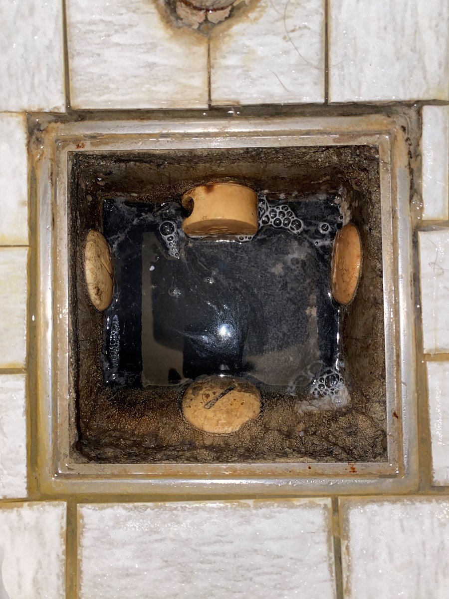

Jeg har et gammelt beton afløb med en skråplade som vandlås. Afløbet har flere propper, det med hullet er afløb fra vandhanen.
Nogle der ved hvordan man renser sådan et afløb? Har efterhånden søgt en del på nettet, men det er ikke meget at komme efter.

du tager din hobby højtryksrenser og en stor sort affaldssæk omkring toppen, så er det bare at spule alt ned.
Har du problemer med det blokkerer/ikke aftager vandet hurtigt nok?
Hvis det er skidt i selve afløbsskålen, så kan du fjerne det med fingerne.
Er det selve afløbsledningen der er stoppet, plejer der at sidde en skrueprop i skråpladen som skal skrues ud, så du får adgang til afløbet og kan få en rensefjeder i.
muligvis er det proppen det sidder overfor den med hullet du skal skrue ud.

Ja det aftager ikke vand ordentligt, jeg vil prøve om jeg kan få skråpladen ud

Du kan ikke få skrå-pladen ud, den er svejst luft tæt.
Du skal have f.eks. en nilfisk afløbs renser på din højtryksrenser og så få den "sneget ned under" skråpladen og "ramme rigtigt" ind i afløbs hullet, og så ellers få den til at grave ud.

På dit foto, nederst, modsat indløbet, er der en gul "skrueprop", har du prøvet at skrue den af?
Hvis du kan skrue den af har du direkte adgang til dit formentlige stoppet afløb, uden at skulle ned under skråpladen.
BIG BAM BOO nævner det også.
De gule propper i højre og venstre side er blindpropper
