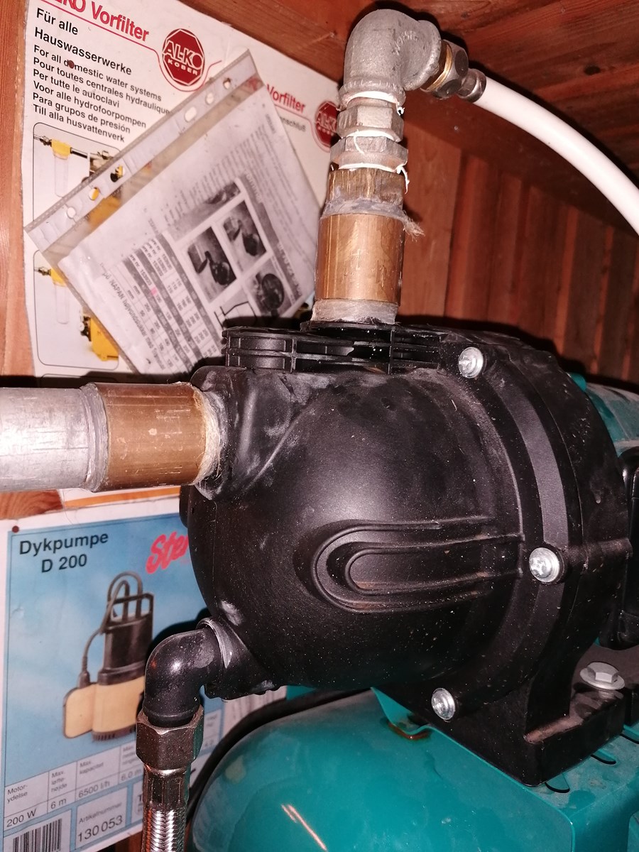

Jeg har sådan et husvandværk (https://www.vvs-eksperten.dk/hus-og-have-vandforsyning-husvandvaerk-pumpmax-husvandvaerk-sgc1000-385540050)

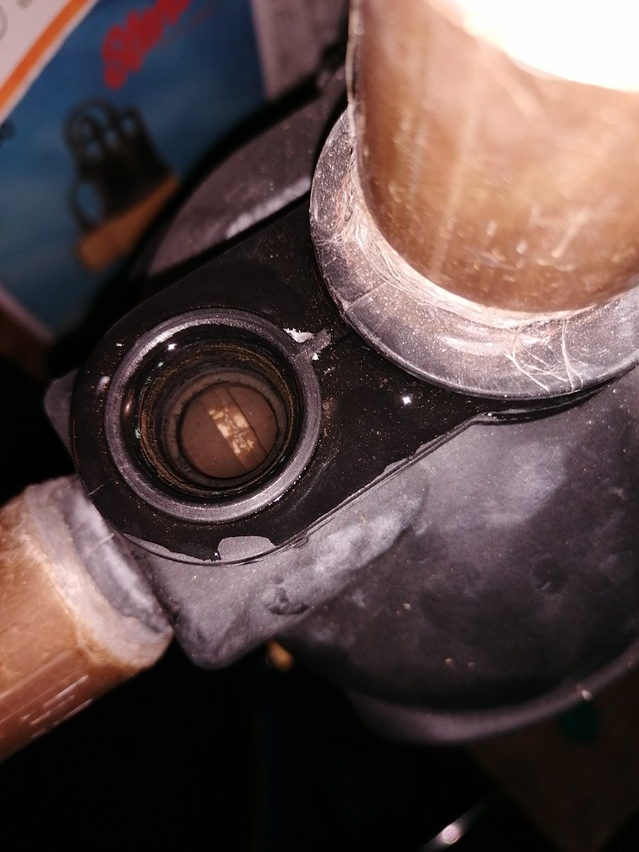

Jeg er lige kommet til at overspænde påfyldningsskruen (skruen oppe på pumpehuset) - er der nogen der kan kloges af, om følgende pumpehus passer til (https://www.harald-nyborg.dk/produkt/pumpehus-t-husvandvaerk-5893)?
Jeg kan ikke finde et originalt pumpehus til husvandværket - nogen gode fif/råd?

Kan du tage et billede af "skaden", og ligge op herinde?
Hvis huset er flækket, så er der ikke meget at gøre, andet end "byt til nyt" og så må du have det med ned til onkel harald for at se om det gamle er magen til det nye.

Det er ret svært at vise på et billed - men jeg prøver. Huset er ikke flækket, det er "kun" gevindet 😌
Hvis/når det "kun" er gevindet, så kan du måske klare det med en 2-komponent lim.
Fat i en gevind tap i rette størrelse, og "frisk gevindet op", og så ellers få det helt og aldeles tørt og rengjort.
Herefter med en to-komponent lim sætter du dit rør-stykke eller en ny fitting fast i hullet, så der er "fyldt op" med lim massen.
Så skal det have lov til at hærde op, helt op, før du forsøger at skrue dit rør på igen. Husk at holde kontra.
Det kan være en god idé at bruge en skærerings fitting/kompressions fitting du kan skille ad igen ved evt. udskiftning/vedligehold af vandværket.

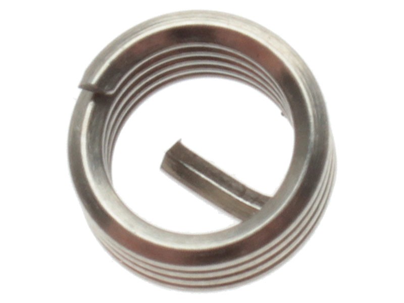

En gevindindsats må kunne løse problemet.
Er det bare at købe sådan en, og så skrue den med?
Hvis du kan finde sådan en i rette gevind type, så kan du skrue den ned til at erstatte plastik gevindet
det vil jeg prøve, tak :)
