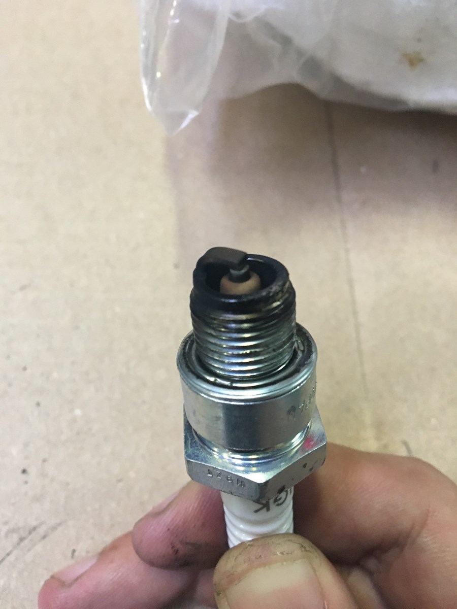

Min Puch Maxi kører egentlig fint (synes jeg selv), men det er noget snak om at en knallert generelt kan køre for fed/for mager og om den 4 takter. Problemet er at jeg ikke 100% ved hvordan man undersøger disse størrelser, men jeg har fundet ud af at nålens placering (i gas spjældet), og dyse størrelsen kan have noget at sige, så jeg ville høre om nogen har tid til at gå mine karburator størrelse, dyse størrelse og nål placering igennem og give deres 2-cents omkring om min knallert er korrekt indstillet.
Min Maxi’s karburator hedder 1/14/152 (14 mm)
Den har dyse størrelse 62
Og nålen sidder i øverste hak

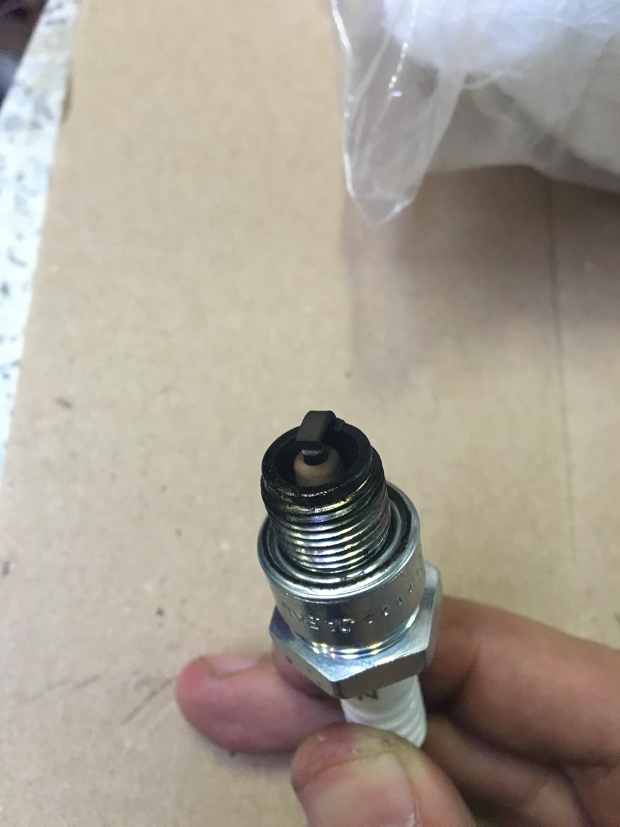

Efter en tur på ca. 5 km med blandet kørsel så ser tændrøret ud som på nedenstående billede.
umiddelbart får tændrøret en brun farve som jeg kan læse mig til er et godt tegn 😄
