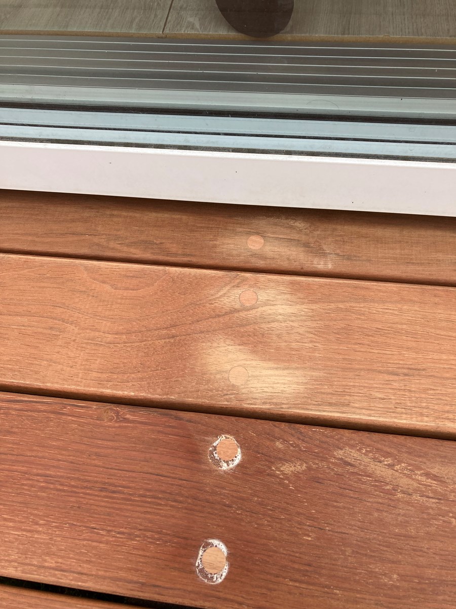

Jeg har bygger mig en 30m2 stor Jatoba terrasse. For at gøre det ekstra flot (og besværligt) har jeg valgt at proppe alle skruehuller
Nu er jeg så ved, at slibe den overskydende del af proppen af. Men kommer mit spørgsmål så: Man kan jo ikke undgå, at slibe ekstra meget der, hvor propperne er og derved bliver der farve forskel. Når den er færdig slebet, behandler jeg den med Pinotex Ædeltræsolie Clear, altså farveløs. Vil farve forskellene udligne sig med tiden, eller skal jeg slibe HELE terrassen lige meget overalt
På forhånd tusinde tak :)
Jeg ville bruge enten et stemmejern eller en lille blokhøvl til at få dem ned i niveau.
Du får en meget flottere overflade på proppen end du kan få med sandpapir.
Det kræver naturligvis at stemmejern eller høvl er super skarpe, så du ikke får "flosser" på kanten.
Det optimale er du sliber hele terrassen, men det realistiske er at du "kun" sliber propperne, og så udligner det sig med tiden, om end du sikkert vil kunne se forskel det første års tid eller to.
Jeg står i samme situation også Jatoba. Der hvor der slibes propper bliver træet lysere... Jeg har brugt en milticutter til at skære propperne ned med og en Rotex med K60 til slibning. Jeg har købt en teak farvet olie så regner med det ikke kan ses efterfølgende. Min plan er at køre over med K120 med pudseindstiĺingen på Rotexen inden oliering. Måske jeg kører det hele over med grovere korn inden....
