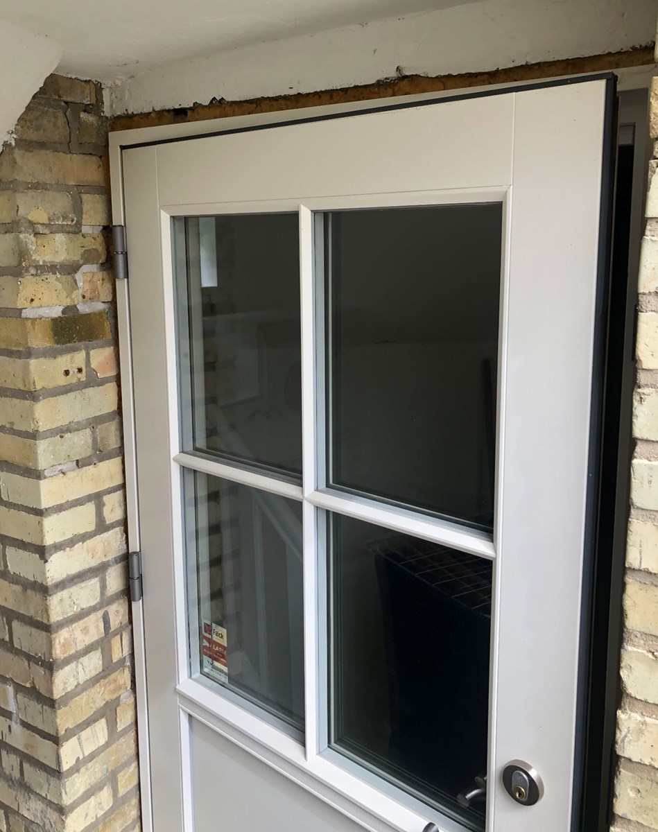

Hej!

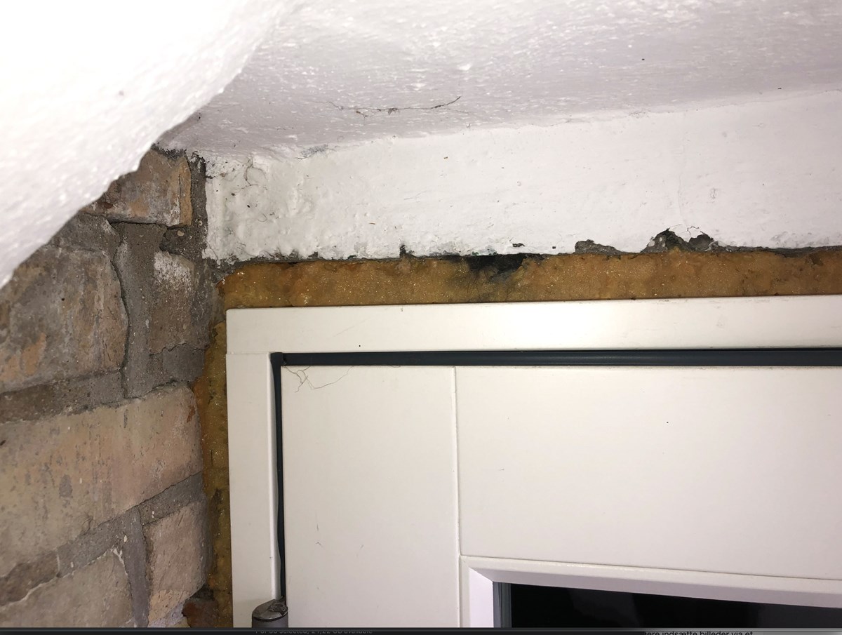

Jeg skal have lavet noget mørtel fuge omkring kælderdøren. Kan se at den tidligere ejer har isoleret med skum og det er ikke perfekt alle steder, se billeder. Kan man smide en bagstop i og så mørtel fuge ovenpå det eller skal jeg kradse skummet ud og putte noget andet isolering i?
PE skummen skal blive siddende, da det er dén der holder dør-karmen på plads, sammen med karm-skruerne. Nogle mener det er skummet, andre mener det er skruerne der bære det hele, men fact er, de arbejder sammen.
Normal "praksis" er at man ligger en gummi fuge uden på PE skummet, som glattes af med en glitte spartel af træ der er gennemvædet med sulfo vand.
Jeg kan ikke huske produkternes navne, men det er der andre der kan bidrage med.
