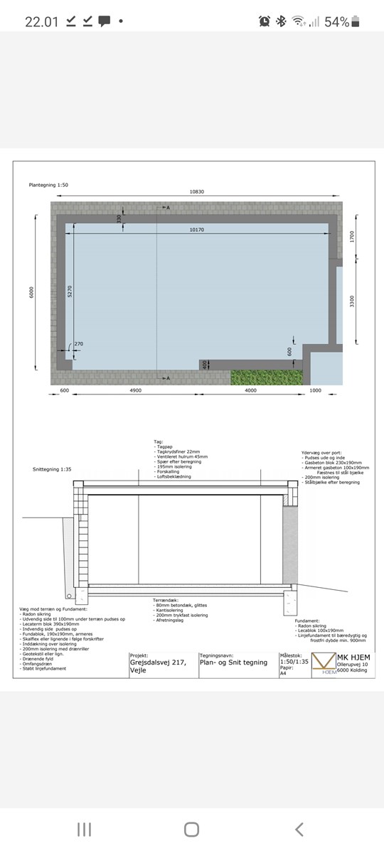

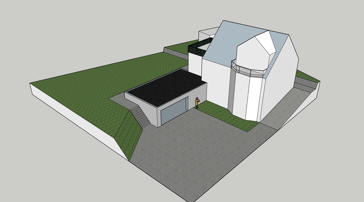

Hej, jeg håber der er en der kan hjælpe med hvilken type sten man skal vælge, jeg har fået tegnet en garage hvor han har valgt at bruge 19cm funda blokke og så 10 cm udvendig isolering, væggen skal også være støtte mur, spørgsmålet er om man kan bruge en isoleret blok, fx leca og så spare en arbejdsgang
