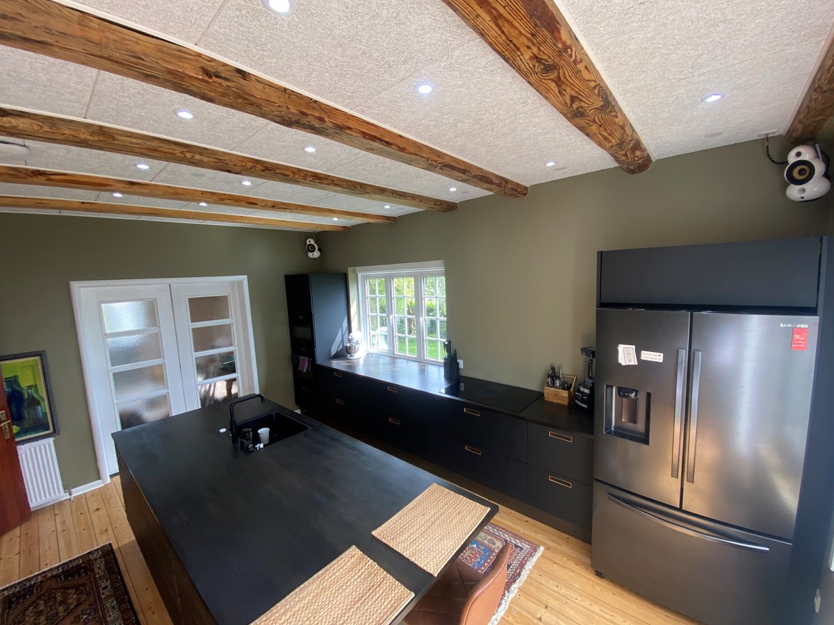

Billede så man kan se hvad der menes :-)
Dels kan det hjælpe at gøre etageadskillelsen lufttæt det vil dæmpe nogen typer støj, mens andre dæmpes ved at gøre etageadskillelsen tungere, f.eks. ved at lægge gips på gulvet på 1. salen eller skrue det på loftet.

Okay, vil jeg være bedre stillet med fx 2x13mm gips skruet på undersiden af gulvet, efterfulgt af 50 mm isolering? - Altså i stedet for ingen gips og 75 mm isolering?
Tænker at få fuget alle steder så der ingen luft er nogle steder.
Ja, det vil jeg umiddelbart mene
