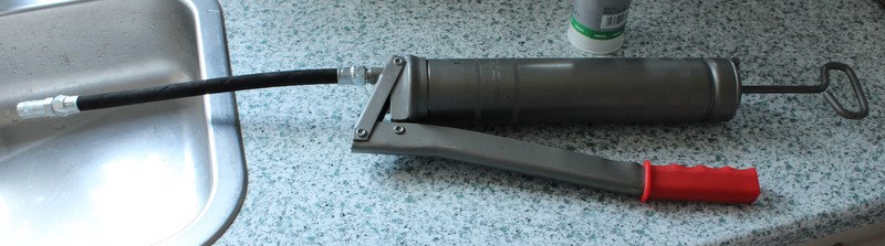

Jeg har brugt sådan en fedtsprøjte mange gange i mange år, en gang imellem.
Så længe den kan trykke fedt ud er det ok, men mange gange kommer der ikke noget ud, selvom jeg pumper og pumper og jeg har åbnet den og trykket en lang skruetrækker ind i fedtet og der er ca. 10cm fedt endnu. Det kommer bare ikke ud og jeg kan ikke mærke modstand når jeg pumper. En gang imellem kommer der lidt fedt ud.
Er der en som ved præcis hvordan sådan en sprøjte virker?  Der er ikke mange ting man trykke på :-)
Der er kun den stang bagerst med en "udløser" ved beholderen og så er der en slags ventil forrest, som jeg kan høre "puste ud" en gang imellem.

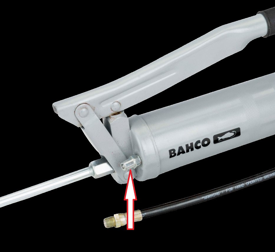

Det er når der kommer luft i pumpen, det sker jævnligt, især når der ikke er så meget fedt tilbage i patronen.
Der sidder en lille ventil med en kugle, til at udlufte, du trykker kuglen ind med en lille skruetrækker.
