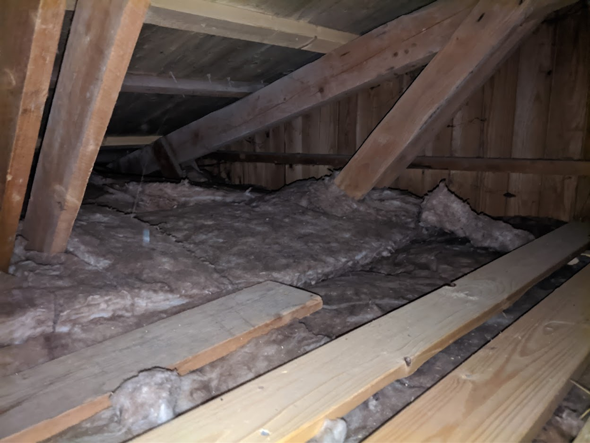

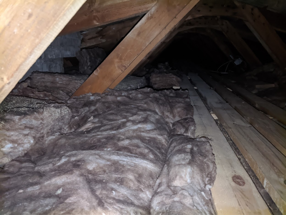

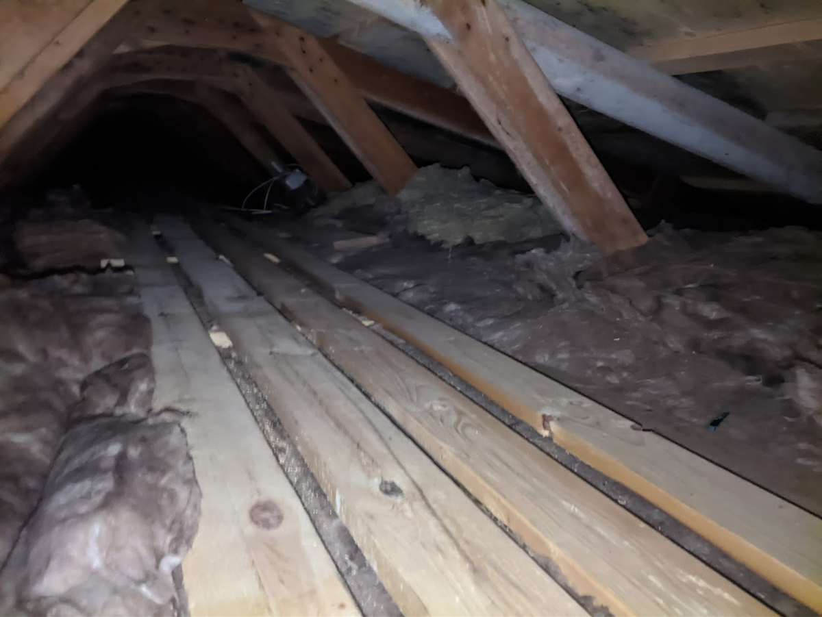

Har I nogen chance for at vurdere om den loftisolering som er lavet i mit hus ser korrekt ud? Stikker jeg en tommelstok ned i isoleringen måler det ca 200-250mm, se billeder nedenfor,
Det kan være ok selv om det ser lidt sjusket ud. På alle billeder ses måtter der stikker både lige og skråt opa. De er ikke til nogen nytte.
Det vigtigste som ikke kan ses på billedet er om der er udluftning nok i tagrum. Det vil sige sprækker hele vejen i udhæng og udluftning i kip. Desuden må isolering ikke spærre for luften ude ved tagfod. Der skal være 50 mm afstand op til taget.
