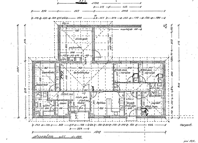

Vi skal snart i gang med at renovere badeværelse. Jeg regner med selv at bryde gulvet op og så få en vvs`er til at trække vand og varme rørerne. Imellem badeværelset og vandforsyningen ligger vores køkken og entre. Hvordan trækker de rørerne igennem disse rum? Bliver det nødvendig at bryde gulvet op i disse rum eller hvordan?

Der er ca. 8 meter fra badeværelset til bryggerset, hvor vandet kommer ind i huset fra. Selve badeværelset er 5 meter langt, så forhåbentlig kan der bores hele vejen, så vi ikke blive nødt til at brække gulv op i entre eller køkken. Vi har allerede varme i gulvet, fra du huset blev bygget, men ved ikke om man på en eller anden måde kan bruge disse hulrum til at installere de nye rør.

Prøv at se på støbe og kloakplan over dit hus. Der er ofte støbte varmekanaler, hvor rørene ligger i. Hvis de går ligeud fra bad til baggang, så er der muligheder der.
Slår de et sving uden om dit indgangs parti så kan man ikke komme igennem
