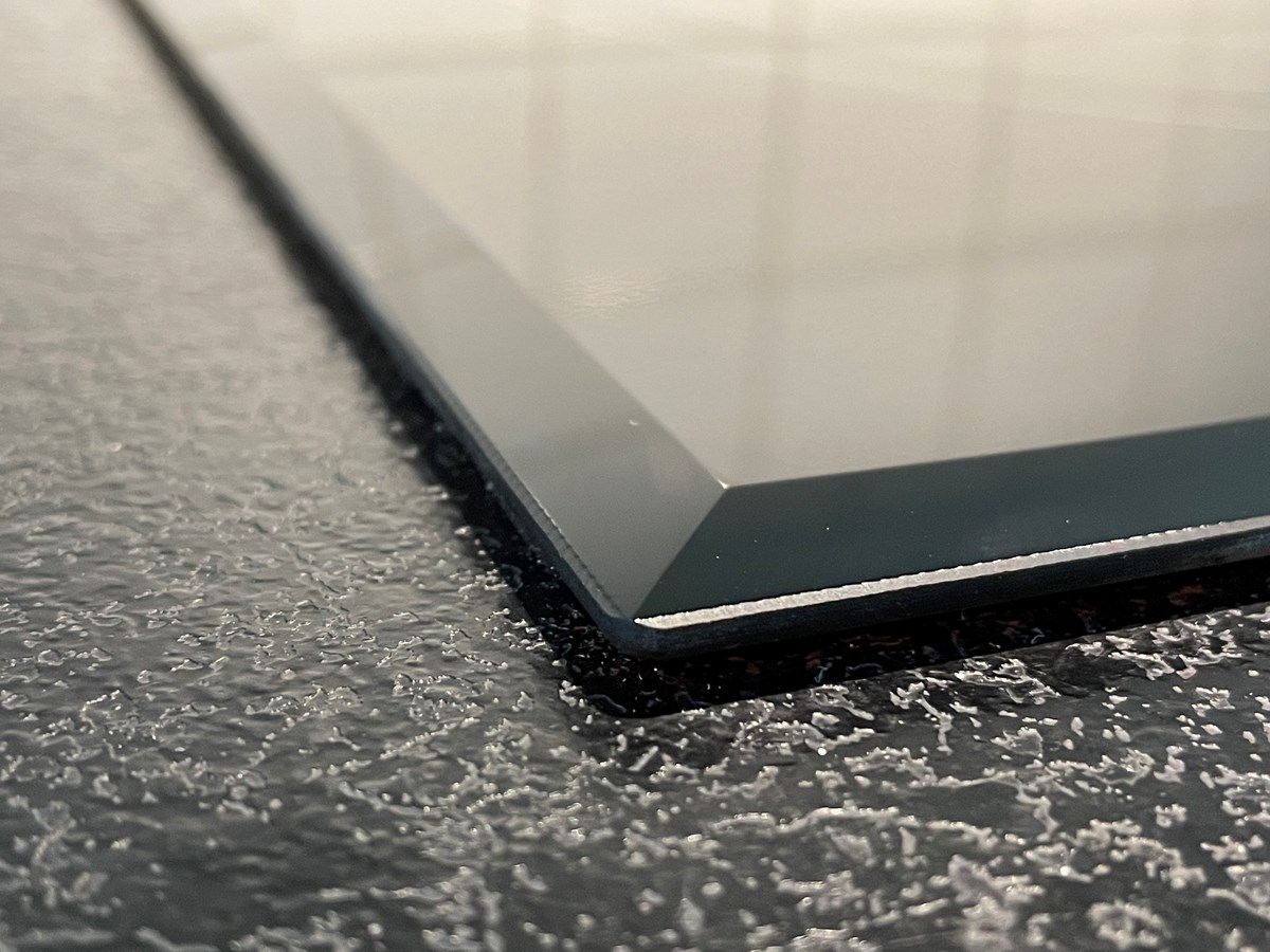

Hej. Jeg har fået en ny keramisk kogeplade. Der sad en gummifuge / liste på allerede. Men den svæver jo lidt over bordpladen og jeg tænker der kommer en masse skidt med derind. Kan jeg bare fuge med en sort sanitetsfuge eller lignende?

står der ikke noget i manualen?
Vi har noget lign og den måtte ikke fuges, den sætter sig selv med vægt under brug.
Der skal ikke fuges omkring kogeplade.oo Det er normalt en tynd gummiliste, som tætning mellem kogeplade og bordplade.
