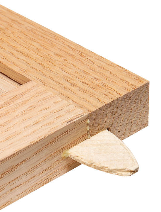

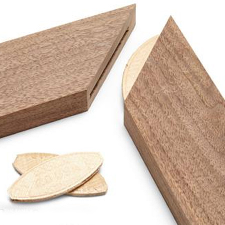

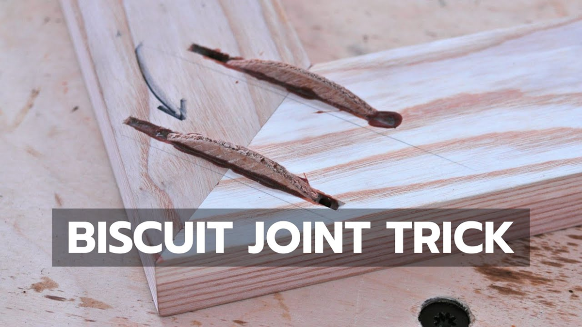

Vil det være bedst at lave sådan noget som f.eks. "bisquit" samlinger. Aner ikke hvad de hedder på dansk, men de ser sådan ud:
Du kan godt samle den uden at bruge nogen forstærkning, men hvis du vil forstærke hjørnet er det nemmeste at lave en snit lidt ala det sidste billede, det kræver så en fræser. Jeg har også lavet snit i samlingen, men det kræver en bordrundsav, for det skal være præcist så du kan indsætte en "splint" der har samme tykkelse som savsnittet.
Det nemmeste ville nok være at købe nogle små beslag og skrue på når limen er tør.
Du kan sagtens bruge snor til at samle med. Prøv først at spænde det op uden lim, for så får du hurtigt en fornemmelse af hvor meget (eller hvor lidt) der skal spændes. Du vil blive overrasket over hvor meget du kan spænde med en almindelig "tørresnor" og nogle pinde.

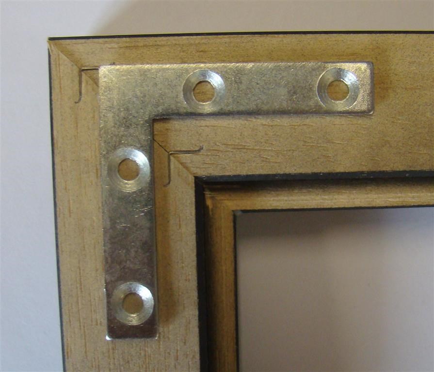

Det var smart med et hjørnebeslag.
Hvor stort set hjørnebeslag skal jeg mon bruge til en ramme der er så stor?
Mon disse på 40x40x12 mm er for små?

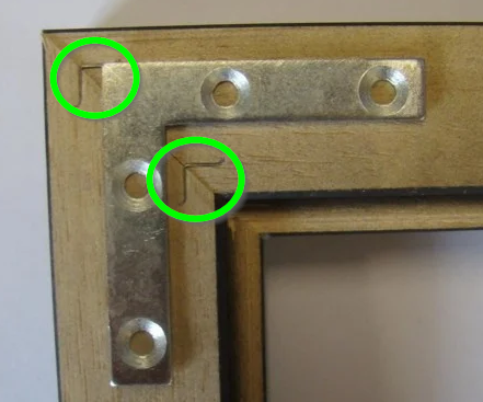

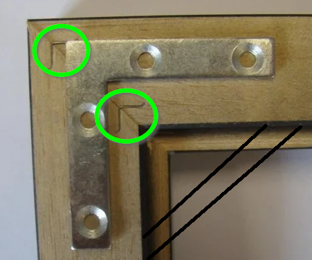

Jeg ser på dit billede, at der er banket nogle særlige "vinkelsøm" i.
Det var nok en smart ting at gøre også.
Hvad hedder sådan nogle?
Se billede herunder:
Det var et billede jeg hapsede på nettet, så jeg tror at de klammer er skudt i med trykluft.
Jeg ville ikke være nervøs med limen sammen med vinkelbeslagene. Først samler du rammen med lim, og når den er tør skruer du beslagene på.
Det er rigtigt at endetræ og lim ikke er det stærkeste, men i dette tilfælde skal det nok holde indtil du får skruet beslagene på

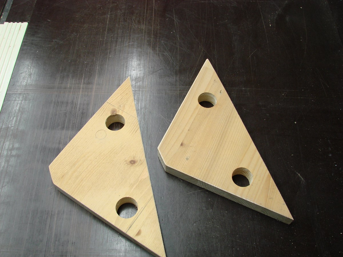

Du kan også lave nogle skråbånd i hjørnerne som gør dem stive, men jeg tror at vinkelbeslagene er rigeligt.... så tungt er et billede jo heller ikke.
Med 130 x 130 skal der nok mere end blot et al kryds ind for at stabilisere listerne....
