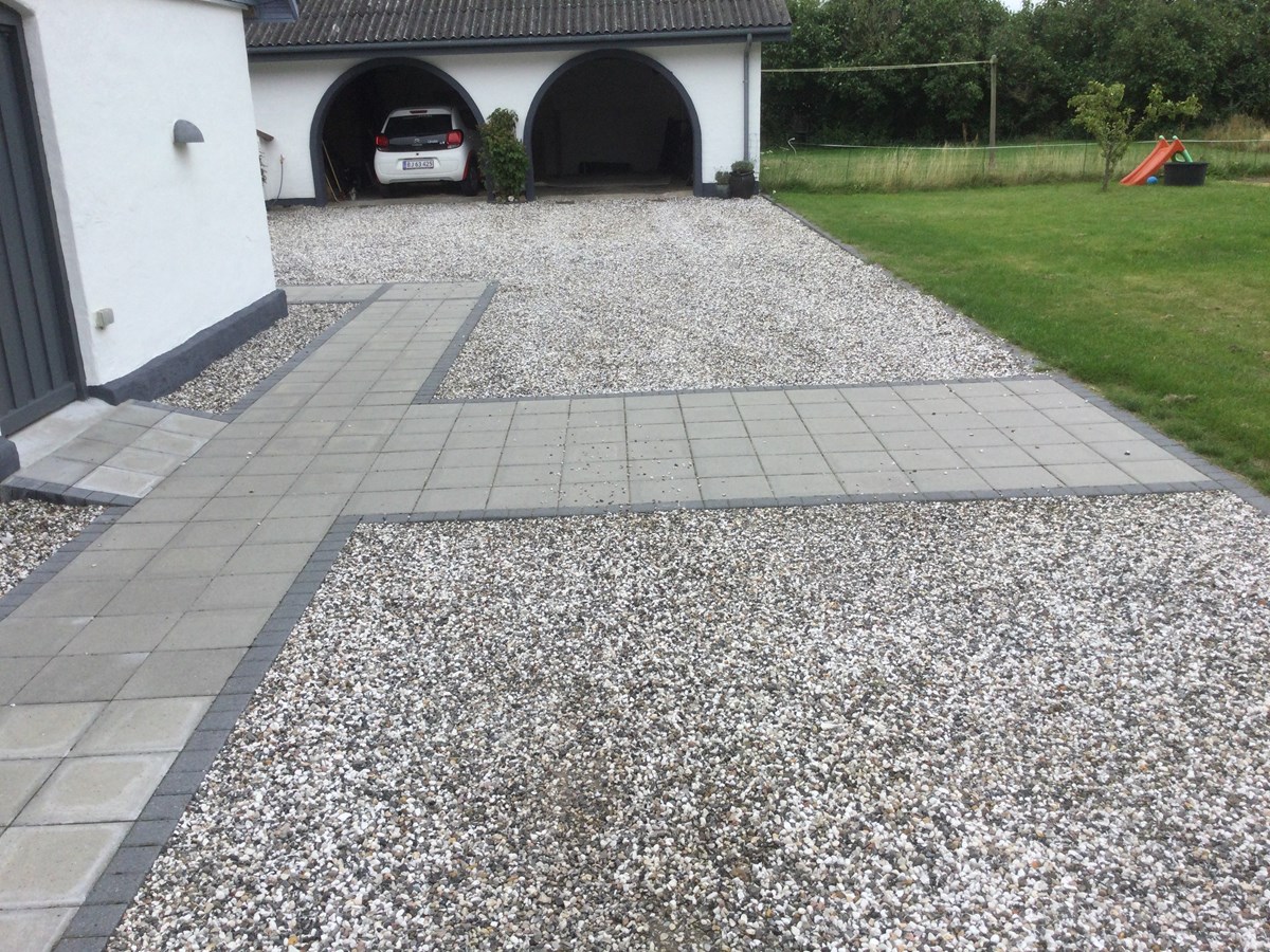

Flot indkørsel, Tusse. Det er præcis det look jeg er ude efter.
