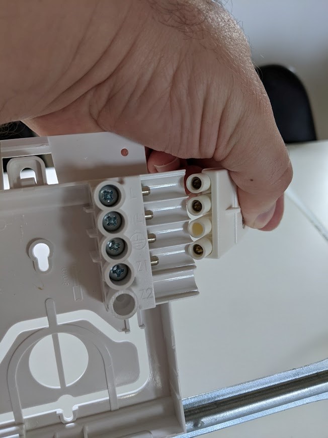

Nu har jeg købt to stk. Nobø el-radiatorer med termostat og en styreenhed. Nu skal de bare monteres. 750watt og 1000watt 400Volt, da der kun er 400volt i væggen ved radiatorne.

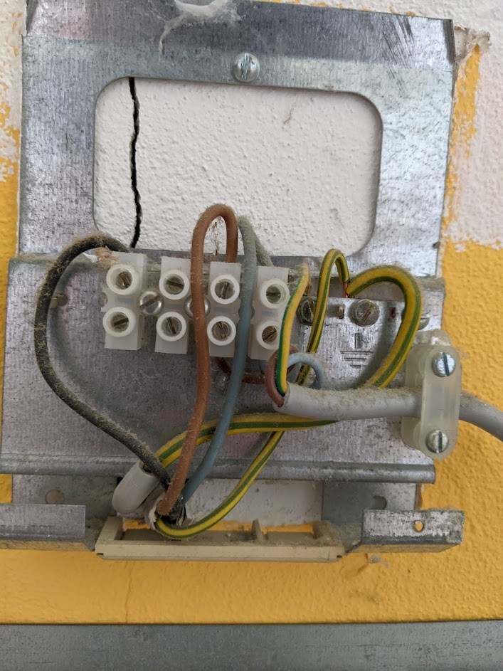

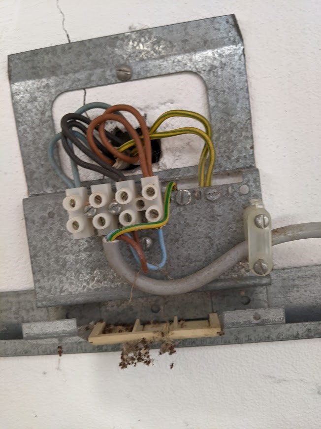

De gamle radiatorer havde hver deres fase at køre på altså en Nul og én fast med 400volt. Det giver jo god mening.
Men de nye har også noget som hedder Z1.
Kan jeg bare lade være med at montere denne i stikket?
Eller skal jeg montere den fase som radiatoren i det andet rum bruger, der?
Så vidt jeg kan google mit frem til er det noget "stjerne" omskifter. Måske er det til at afbløde "start" strømmen når radiatoren tænder?

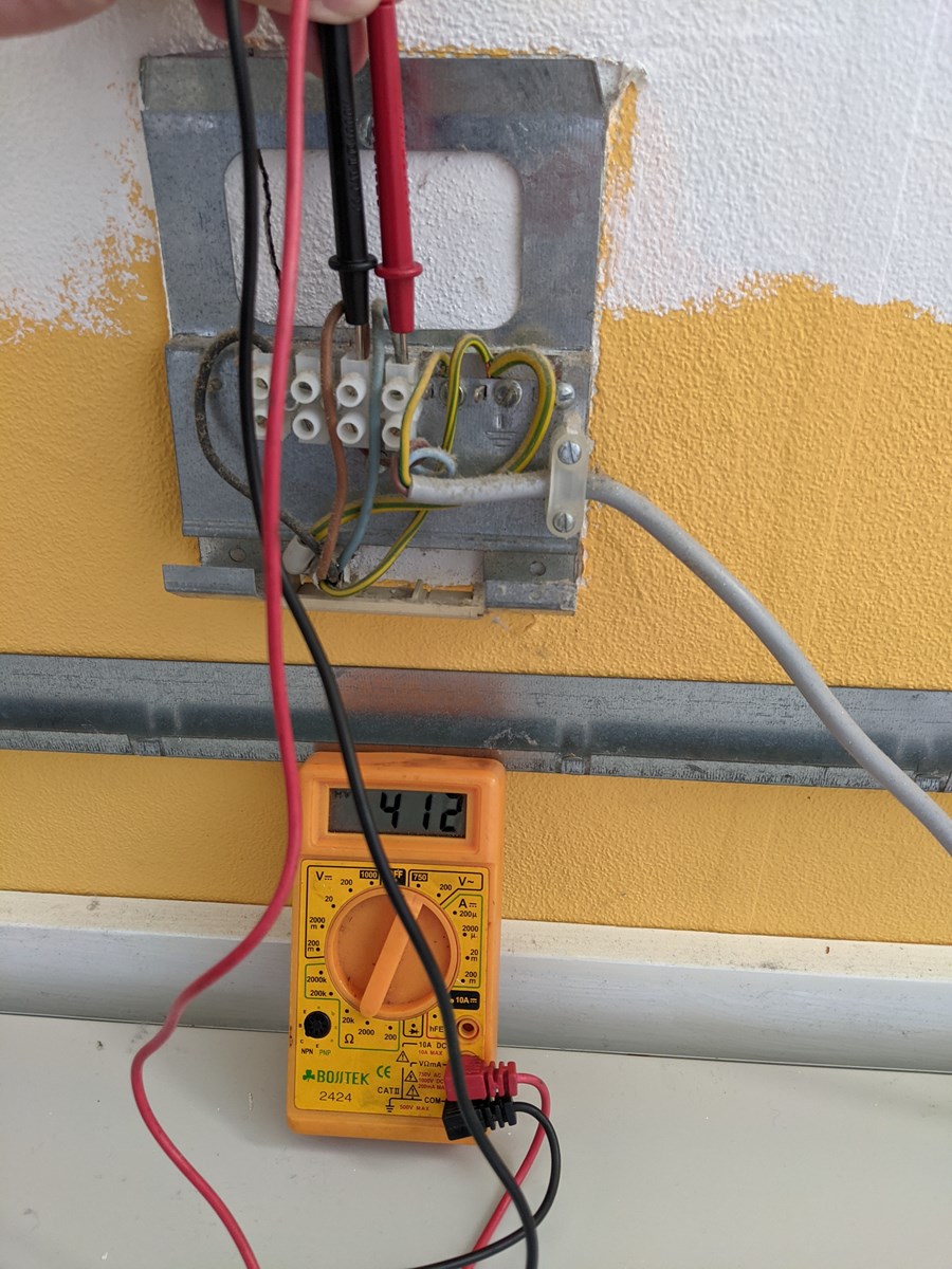

Du er helt sikker på at radiatorerne er til 400V altså 2faser.. De gamle havde fase og nul altså 230V. Du skal bare forbinde de to faser. Den med Z eller N? Kan være til natsænkning. Begge radiatorer forbindes til to faser..
Jeps. Der er 400v uanset hvilken af faserne jeg måler imellem.
