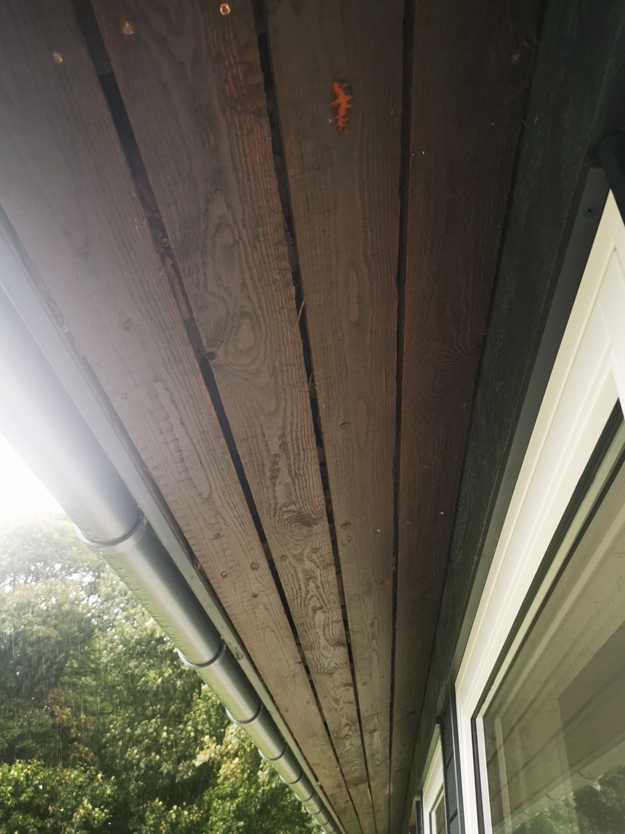

Det nævnes af flere, at en sprække på ca. 1 cm i udhænget, langs siden af huset er den bedste måde at få ventileret loftrumet. Denne såkaldte sprække på ca 1 cm - Er det ligegyldigt om den er placeret i udhænget yderst mod tagrenden, eller om den laves længst inde i udhænget, altså tætteste på remmen/muren/facaden?
Kunne man alternativt ikke bare fjerne al vindpap i udhænget og have fri luftgennemgang mellem alle sprækkerne/udhænhsbrædderne? Eller vil det give problemer med for meget vind op gennem udhænget?

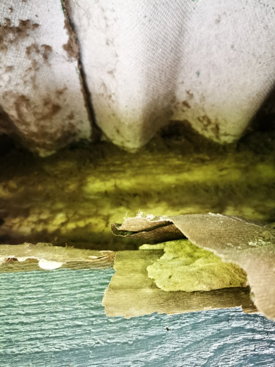

Lige nu ligger der isolering fra loftrumet og spærre vejen for luft gennemstrømning til loftet. Det skal væk selvfølgelig.
Nu har jeg fået et par brædder af og isolering slutter de fleste steder helt tæt til tagpladerne som ses på billedet. Selv en stor sprække i udhænget vil nok ikke gavne meget når isoleringen blokerer sådan. Hvad er mest optimalt at gøre nu? Bare begynde at fjerne isoleringen, eller har jeg overset andre løsninger?
Der må være en smartere måde. Kan man ikke ligge et par 100 mm pvc rør i klemme mellem isolering og tagplader. Måske 10 stk hele vejen hen langs siden af huse. Det vil da give luft uden at man fjerner isolering?
