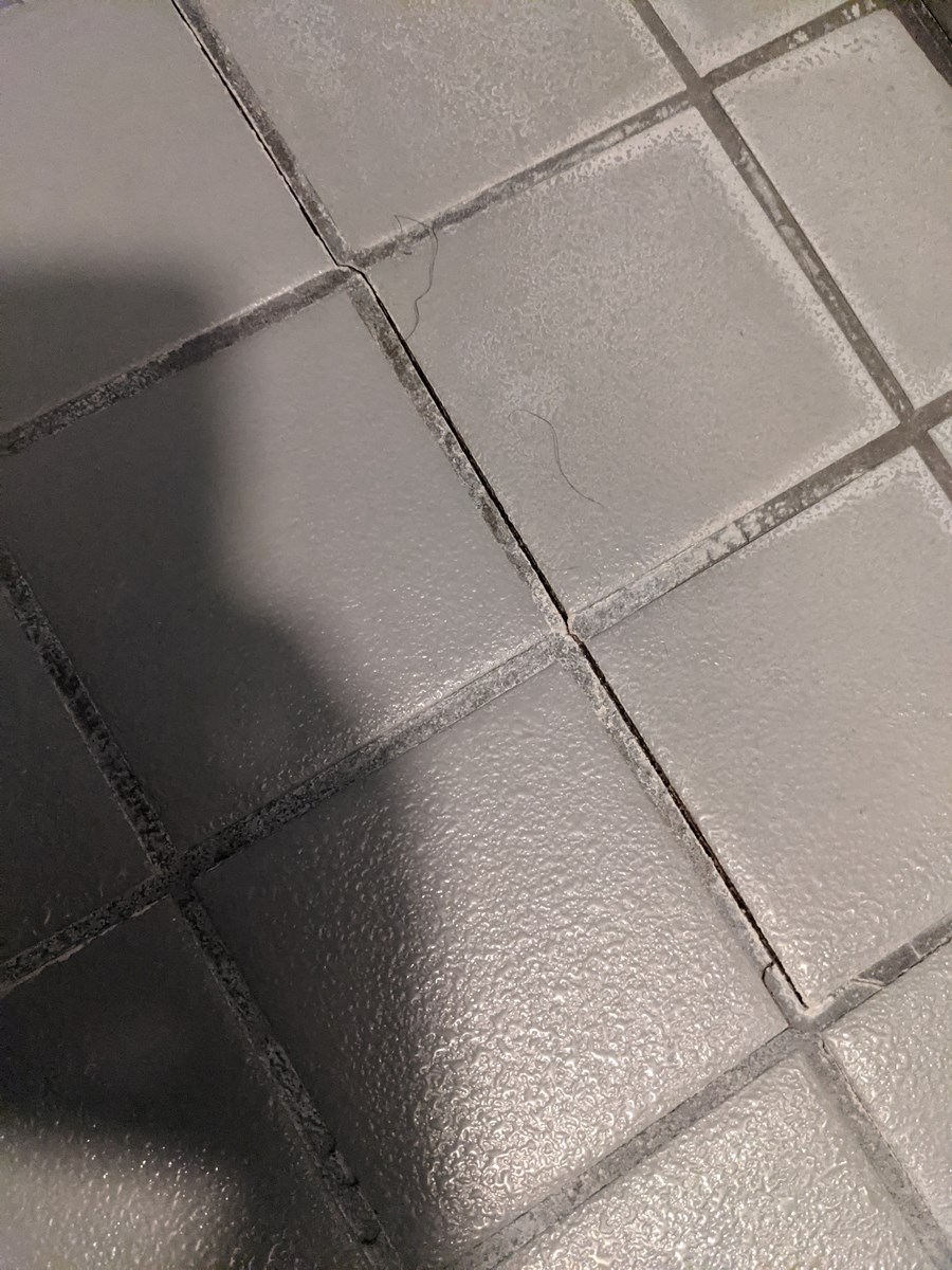

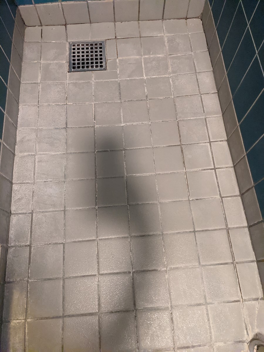

I vores nye hus er der et badeværelse fra 80'erne, som formentlig indenfor 2-4 år skal bygges helt om. Pengene er dog ikke til en ombygning, så vi håber på at der kan findes et fiks, som kan få det til at holde en smule længere. Der er gulvvarme (vand) i gulvet, men vi kan se små revner, som det ses på billederne.
Er der nogle umiddelbare simple løsninger ala vandfast maling, gummi-filler, microcement eller deslige, som kan få det til at holde bedre? Det er sekundært at det ser pænt ud. Lige nu er det primære blot at sikre os bedst muligt mod vandskader.
Jeg ville banke de fliser af lægge nogle nye koster vel i området af 500 - 1000 kr. I materialer  For den lille m2 der er i den brusekabine
 Det ser ud som om det er fugerne der har sluppet i den ene side. Fugerne er rimelig lette at fjerne med et højteknologisk værktøj som en hammer og en slank mejsel (plademejsel eller eletrikermejsel) Billede af egnet mejsel .Derefter fuger du igen. Det holder nogle år.

 Ok det lyder da ret overkommeligt. Frygtede at man ville beskadige de nuværende klinker, men jeg prøver lige at give den et skud med denne nye højteknologi :D
Men en slank mejsel og et forsigtigt slag med hammeren, skal det nok lykkes. Fugen bliver liggende, så du skal efterfølgende suge den op med en støvsuger.
