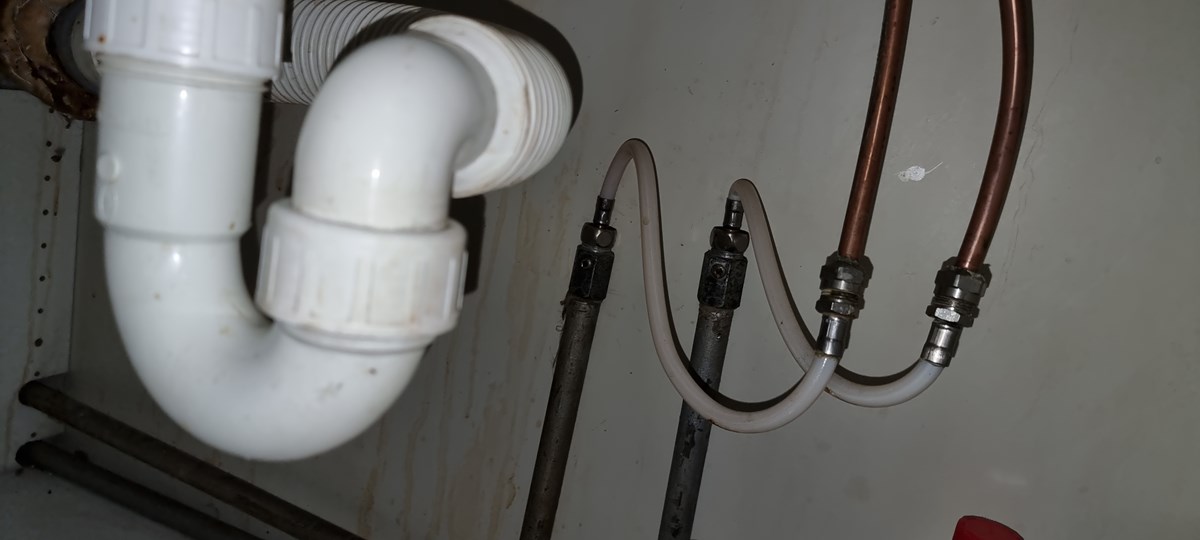

Når jeg mener afpropning, så mener jeg nok i virkeligheden, at fjerne vandrør helt fra et rum.
Har vedhæftet et billede, sorry det ser lidt ulækkert ud.
Køkkenet skal fjernes og dermed også disse rør og rummet skal laves om til et værelse.
Det kan nemt koste en dags arbejde,( 5000 kr.) da det både er vand og afløb. Men det er umulig at sige da man ikke kan se hvor det ender.
Med de ekstra oplysninger, der er kommet, nærmer prisen sig en dags arbejde.
