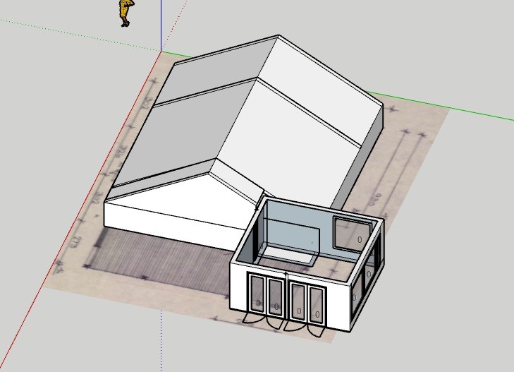

Tilbygningen til sommerhuset bliver nærmest en boks, som vi bygger ind i et hjørne af det eksisterende hus (håber skitsen giver mening).
Boksens fundament skal bindes sammen med det eksisterende fundament, men med en niveauforskel på ca. 15 cm mellem de to. Terrænnet skråner en smule, og ved at lægge boksens gulv lidt lavere, vinder vi også lidt loftshøjde.
Det gamle gulv rager ind i det nye rum med en rektangel på ca. 90x200 cm (hvid flade på tegningen). Nu er tanken at lade den gamle sokkel i rektanglen stå fri som et ca. 10 cm bredt trin, der markerer overgangen mellem det nye og det gamle gulv. Soklen skal i givet fald have et beskedent lag cement for at holde niveau med det flydende trægulv i den gamle bygning og får selvfølgelig få en glat og pæn overflade.
Men bør vi være bekymret for, at vi får skabt en kuldebro, der kan sprede fugt til gulvbelægningen langs soklen? I det gamle hus flyder brædderne på en betonplade på dampspærre, mens vi i det nye lægger bræderne på et let dæk med isoleringsblokke og plader. Nogen med erfaringer fra lignende?
