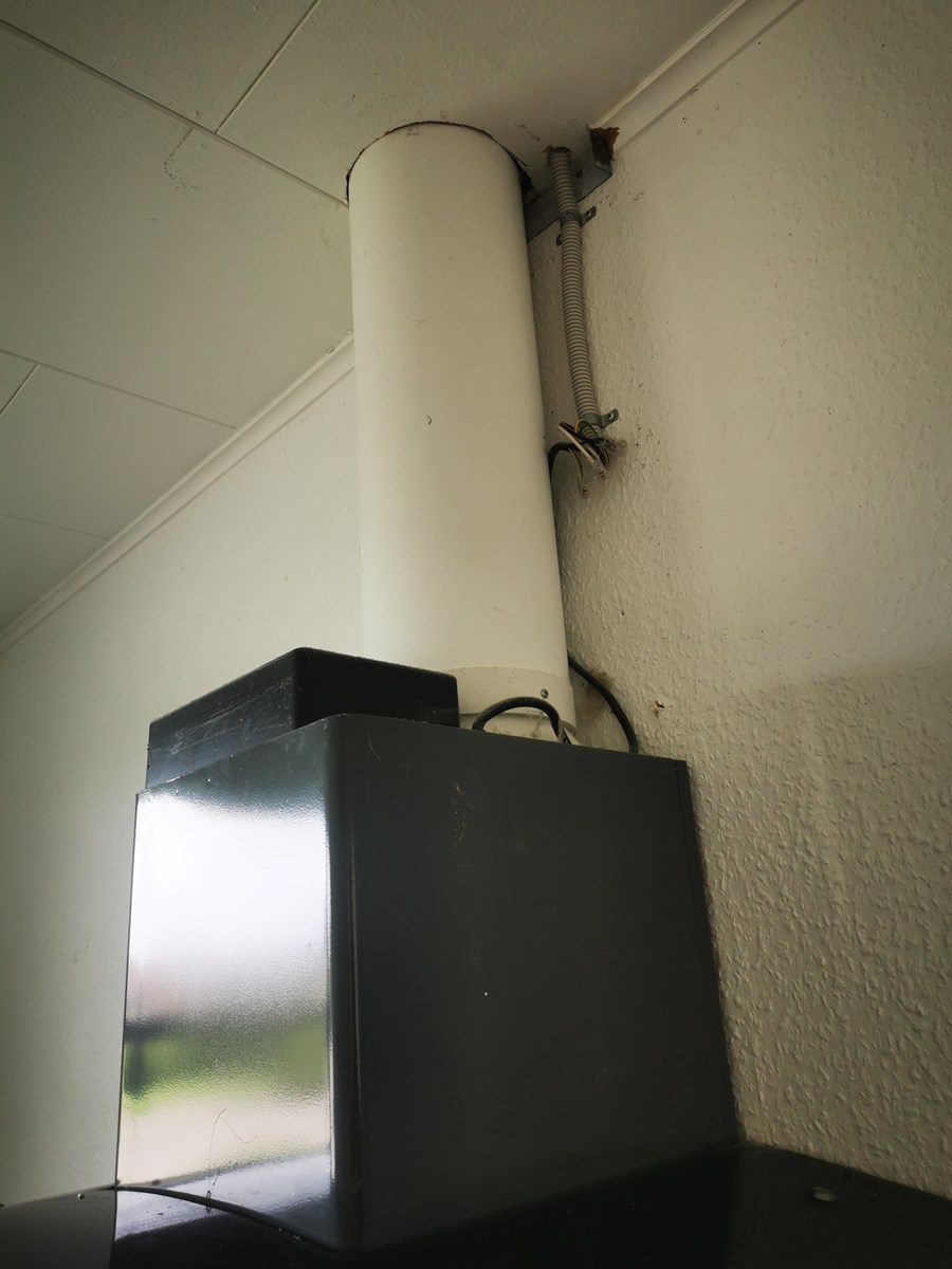

Vil man tætne omkring hullet?
Her er røret fra min emhætte og op gennem loftet. Jeg står og tænker på, om jeg burde tætne den lille sprække der er hele vejen rundt om hullet. Jeg kan ikke lige vurdere om det er en god ide. Og hvad det i grunden skulle gøre godt for?
Dampspærren skal være tæt. Er dampspærren flyttet lidt op - f.eks. 1/3 op i isoleringen - er fet der der skal være tæt.
Og dampspærre er tæt ved at der er brugt en passende krave dengang røret blev sat op. Ellers kan det fikses med dampspærretape hvis man kan komme til oppefra
Ask
Som der er  skrevet, skal du tætne omkring dampspærren. En fuge omkring røret ved gennemføringen i loftet vil forhindre fugt i at trænge op i isolationen.
Og elinstallationen skal afsluttes i en dåse eller stikkontakt.
