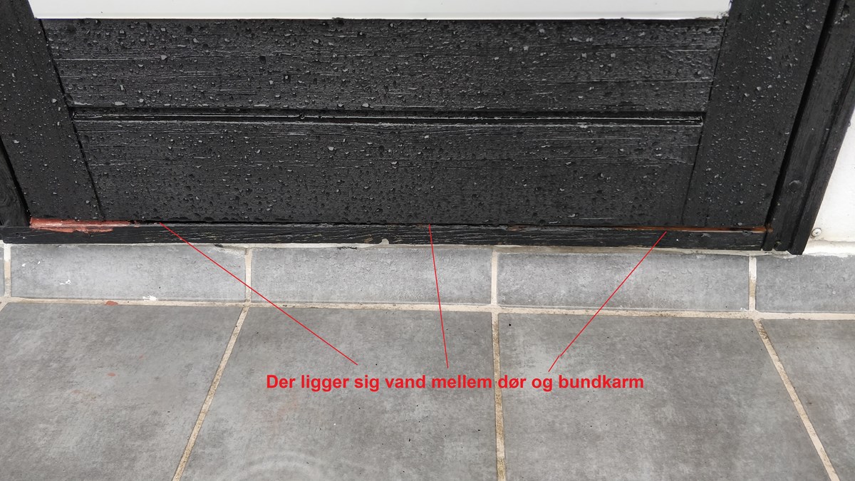

Jeg ville høre om der var nogen der kunne komme med at godt forslag til at undgå vand i mellem min altandør og bundkarmen når det regner kraftigt.
Problemet er at vandet ligger sig inde i bundkarmen og forårsager at træet med tiden rådner væk. Jeg tænker heller ikke døren har godt af fugten, den er dog ikke lige så hårdt ramt.
Se vedhæftede billede.

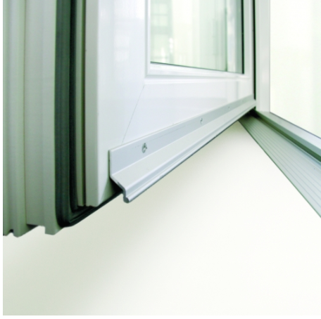

Du kan forsyne døren med en vandnæse, som gør at vandet ikke løber ind i mellemrummet mellem dør og karm. Prøv at se hvordan det er lavet ved din hoveddør.

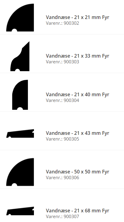

Synes jeg har svært ved at finde sådan en vandnæse i metal, når jeg søger online på de forskellige byggemarkeder. Ved du hvor de kan købes?
Jeg tænkte noget ala nedenstående.
Alternativt kan jeg vel også bruge en i træ?
Det nemmeste er at gå ind i et byggemarked og se på udvalget, og ja du kan fint bruge en udgave i træ.
