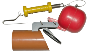

Ok, altså sådan at forstå at den sættes ind i det rør der kommer ind i brønden fra toilettet.
Ved du om den så er lavet så den skubbes ind i det eksisterende "udløb" eller om man skal have gravet op og erstattet det sidste stykke rør der går ud i brønden, med det på billedet afbillede stykke rør.
Har du et link til hvor du fik billedet fra, blot så jeg kan se pris og evt. yderligere info.
Prisen er helt ude i hampen 10.000,- tror jeg først ville prøve at øge luft afgang i brønd.
 Wow, ja jeg fandt lige den der model du havde et billede af og jeg må da også sige at jeg lige faldt ned af stolen da jeg så prisen. Der er sgu ikke materialer og fremstillingsomkostninger i den enhed for 200 Kr. så resten er vist "fortjeneste" Kræver også et specialværktøj at montere den nede i sådan en brønd, hvilket så betyder at der også skal en VVS'er med dette udstyr ud, hvilket igen bare presser prisen op.
