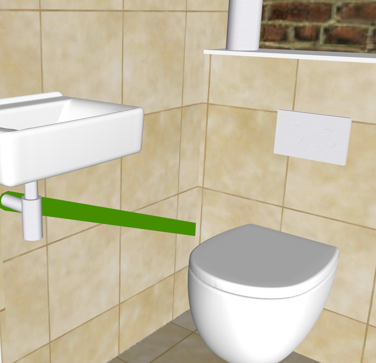

Jeg planlægger at reovere min badeværelse. Jeg kunne godt tænke mig, at afløbet fra håndvasken bliver fræset ind i væggen. Jeg har tegnet det hele i SketchUp:
Overste i billedet kan man lige få øje på faldstammen. Den gronne stribe viser der hvor jeg har tænkte mig at fræse afløbet ind i væggen. Men... er der nogle regler ifht. fald/vinkel på skjult afløb? Er det her løsning i orden/lovlig/indenfor reglerne?

Det er helt ok planlægning. Der er intet ulovlig i det. Når det er "rent" vand så skal der ikke meget fald for at det kan virke.
