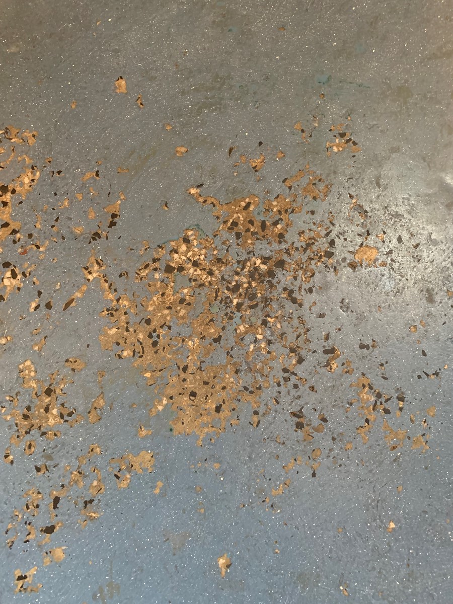

Hejsa er der nogen der ved hvilken type støbegulv der er tale om her ? Det er støbt og lagt i 1934 i et bungalow hus :

Dit gulv er støbt af en blanding af sand, småsten og cement. Det ser ud til at gulvet er malet på et tidspunkt.
Det ligner et overmalet terrazzogulv.

Med den alder gulvet har, kunne det godt være et terrazzogulv. Spørgsmålet er sikkert, om der er asbest i gulvet.
Ja Fabrin det er det jeg tænker da noget af gulvet skal ophugges og reguleres lidt på
Tror i der kunne være asbest i ?
Nej, der er ikke asbest i terrazzogulve. Det ville svække betonen. Asbesten har ingen funktion, fordi der ikke skal isoleres mod varme i gulvet. Du kan roligt hugge gulvet op, men husk en støvmaske, så du ikke kommer til at indånde støvet.
Hej Gregersen jeg mener hvad gulvet mon indeholder og det er fordi det skal hugges op nogle steder så ville derfor høre om nogle kunne genkende den type gulv ?
