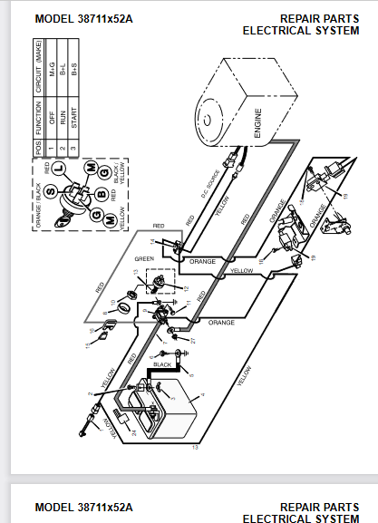

Jeg har købt en ældre Texas havetraktor, som jeg kan gå og hygge mig med at få gjort køreklar. Desværre har forrige ejer leget Georg Gearløs, og ændret på diverse ledninger.
Blandt andet er ledningerne til forlyset "forsvundet", men allerværst så har han afmonteret sikkerhedskontakten under sædet, så den kan køre uden fører !!
Er der nogen der ved, hvor man kan hente et strømskema til ovennævnte model, så jeg kan få den lavet i forsvarlig stand.
Der er noget diagram her, prøv at kik på det, om det ligner din.
Den skulle også dække din model.

Tak skal du have. Jeg prøver at se, om det er noget der ligner.
