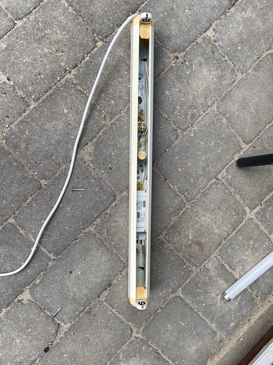

Farligt lysstofrør? winz 3 2300 15-08-2021 20:30 HejEr der nogen der kan hjælpe mig med at finde ud af hvornår dette lysstofrør er fra? Vil ikke smide det ud, hvis det er af nyere dato, men det ryger, hvis der er risiko for PCB i det.Takker! 3 svar Følg tråden Annonce Annonce Annonce
ev elmand 30536 7480 15-08-2021 22:26 Armatur kan være af ældre dato. Det er en kendt type. Men der er ikke PCB i det for det sidder i kondensator og sådan en kan jeg ikke se. Har nogen samlet det, kan det skilles ad. Samles igen ? ?m.v.h. Erik (1/2 ekspert i mange ting)
S. Fabrin 19658 4400 15-08-2021 22:31 PCB brugte man i fugematerialer, men brugen af PCB stoppede i 1977. Så gammelt er armaturet ikke, der er heller ikke fugemasse i, så fortsæt med at bruge det. fase
AllanE 2660 2650 16-08-2021 08:20 Miljøstyrelsen har lavet en god vejledning/tjekliste her: https://mst.dk/affald-jord/affald/saerligt-for-borgere-om-affald/pcb-i-armaturer-til-gamle-lysstofroer/Man stoppede først med PCB i 1986 ifølge tjeklisten. Mvh. AllanE
