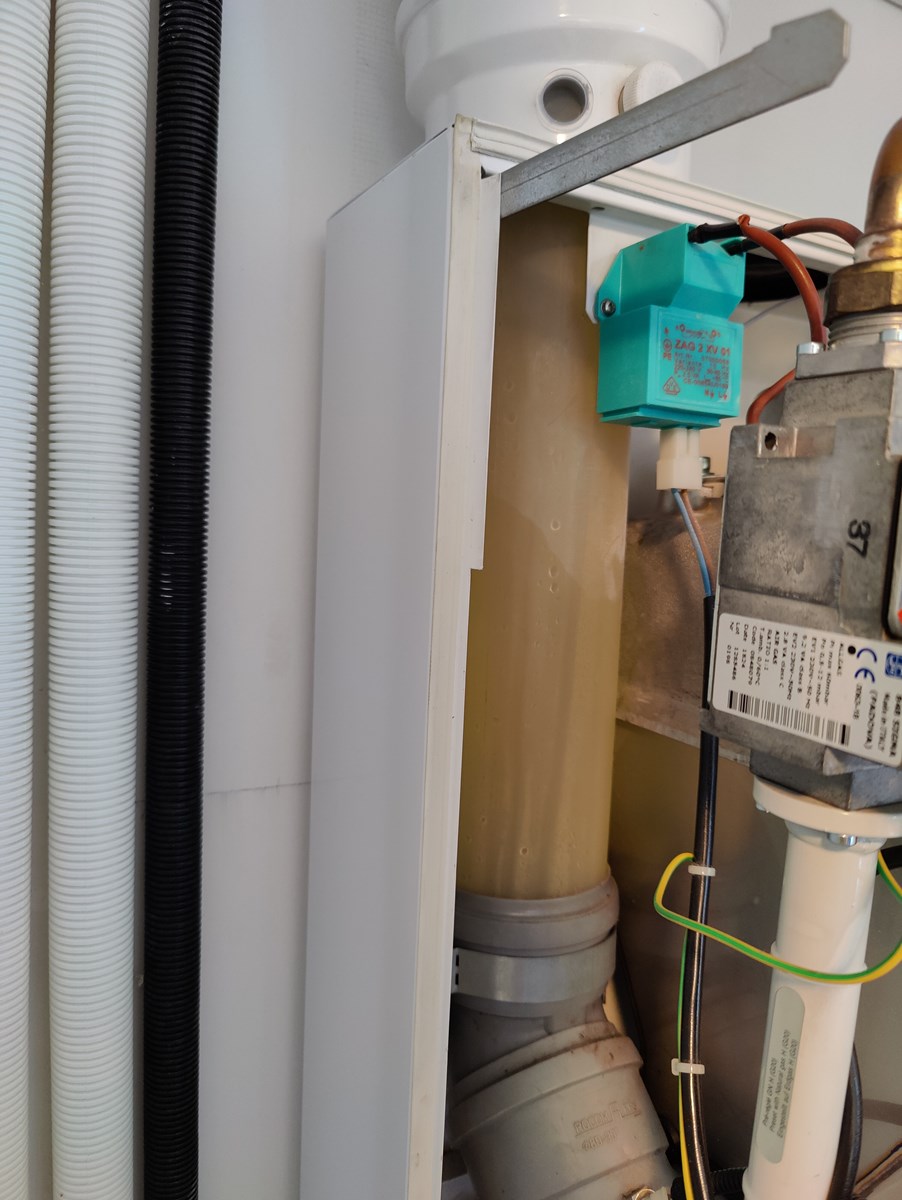

Jeg har et gasfyr, som sender vibrationer ud i en grad, så det generer i naborummene. Jeg har tidligere, efter hjælp herinde, fået skiftet pumpen - det har desværre ikke gjort en forskel.
Nu har jeg klæbet resonansplader indvendigt i kabinettet udvalgte steder, og det hjælper godt - vibrationerne i kabinettet er mindre. Pladerne er disse: https://www.thansen.dk/bil/udstyr/hifi/hifi-montering/lyddaempning/resonansplader-4-mm-50x50-cm-4-stk./n-482160252/pn-482144596/
Til gengæld er der stadig vibrationer til væggen fyret hænger på, så støjen i naborummet er den samme. Kan jeg gøre noget ved det? Jeg har stadig et par resonansplader, kan det hjælpe noget at klæbe dem på letbeton-væggen på hver side og over fyret? Eller måske på siderne af den bagerste del af kabinettet, som hænger på væggen?
Fyret hænger på en metalskinne, og den kan jeg ikke komme til, så jeg kan ikke få plader på væggen bag fyret.
