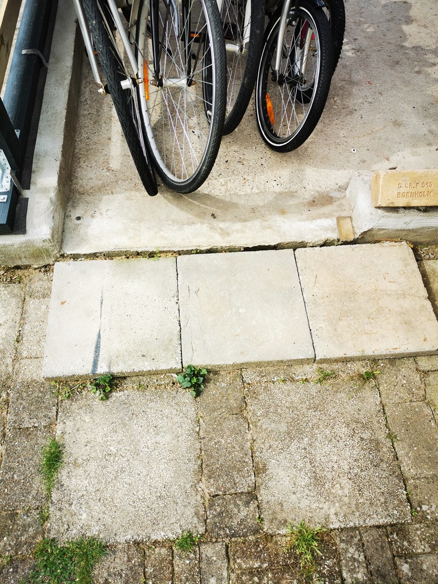

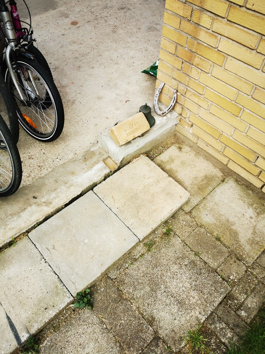

Støbe stykke mellem 2 sokler
Jeg vil gerne have disse 2 sokler til at mødes, så jeg kan lukke med beklædning ovenover. Der er lidt fald hen mod området, så vil gerne have huller i bunden til vand mv. Der eventuelt måtte komme.
Hvordan laver jeg disse huller?
Havde tænkt at lægge et par små pvc rør af en art, og støbe oven på dem. Men skal rørerne blive, eller hvornår fjerner man dem, så de i støbes fast eller omvendt kollapser inden tørring.
Mht. Støbning, er det så ikke "bare" 2 brædder på hver side, bore hul i til rørerne og så ellers hælde beton i?
Tak for hjælpen.
