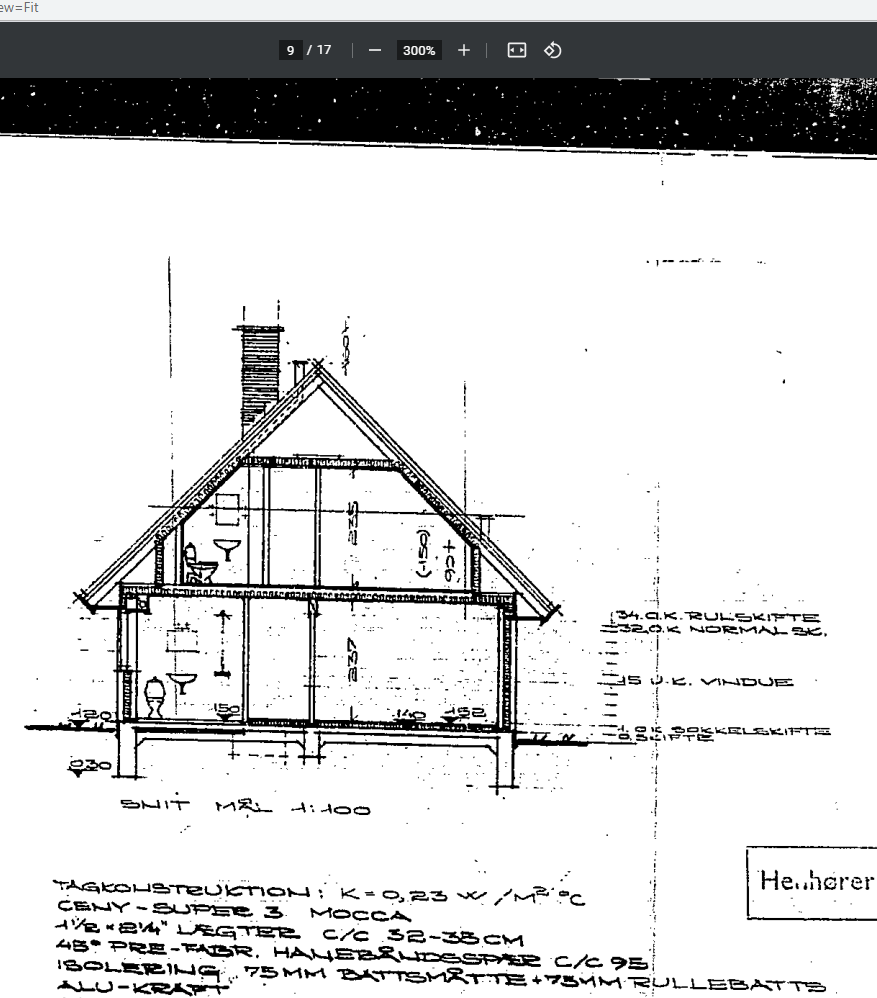

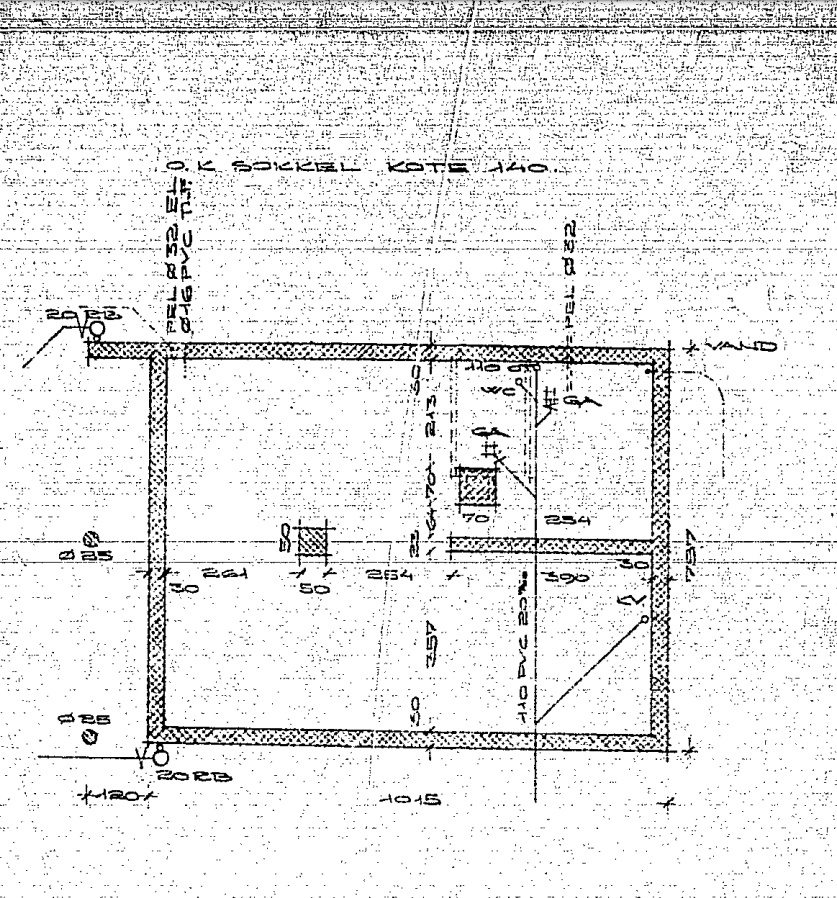

Det kommer helt an på om skillevæggene har selvstændige sokler. Er skillevæggene blot muret oven på det nuværende gulv har du problemet. Bygningstegningerne må kunne vise hvordan det er lavet.

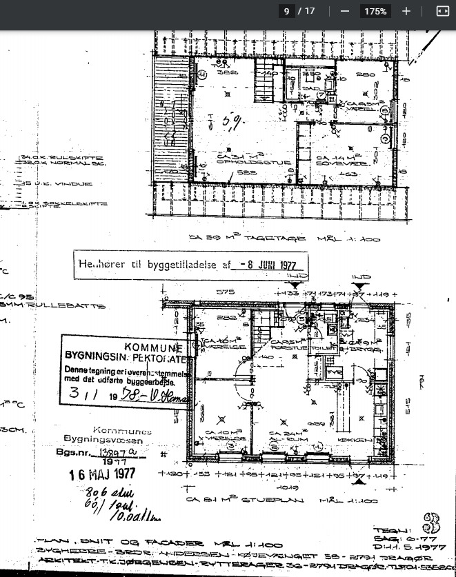

Måske i kan finde svar i nogen af disse? Jeg har desværre ikke den store forstand på sådan nogen tegninger
Det øverste billede viser at der er sokler under skillevæggene, så du slipper tilsyneladende for at understøbe. Det eneste sikre er at lave et “prøvehul”
Første tegning, som Søren skriver, viser at dit fundament kun er 30cm ned på ydervæggene??? Hvis dette er korrekt, så skal du også have ydervæggene understøbt, da du ikke kan blotlægge hele fundamentet, og ned til jorden under.
Tegningen er angivet til 1:100, så hvor får du de 30cm fra? Ret tydeligt på tegningen t ydervæggene er nede i frostfri jord = ca 100 cm
Men god idé med et pilot-hul ved indervæggene. Vores hus havde sokkel på tegningen, men en eller anden klyt havde valgt at spare den væk… så tegningerne er ikke altid 100% retvisende.
Overside jord er angivet til kote 120 og sokkelbund til kote 030 det må give en forskel på 90 cm
Tusind tak alle sammen for jeres input. Som jeg kan forstå, såfremt sokkel går 90cm ned i jorden, så kan jeg "nøjes" med at banke gulvet ud helt ned til jord i alle rum. Og så lægge ny isolering og få støbt betonlag med rør til gulvvarme?
Indvendige vægge ser ikke ud til at gå så langt ned som yder sokkel, så om de går langt nok ned må du undersøge
