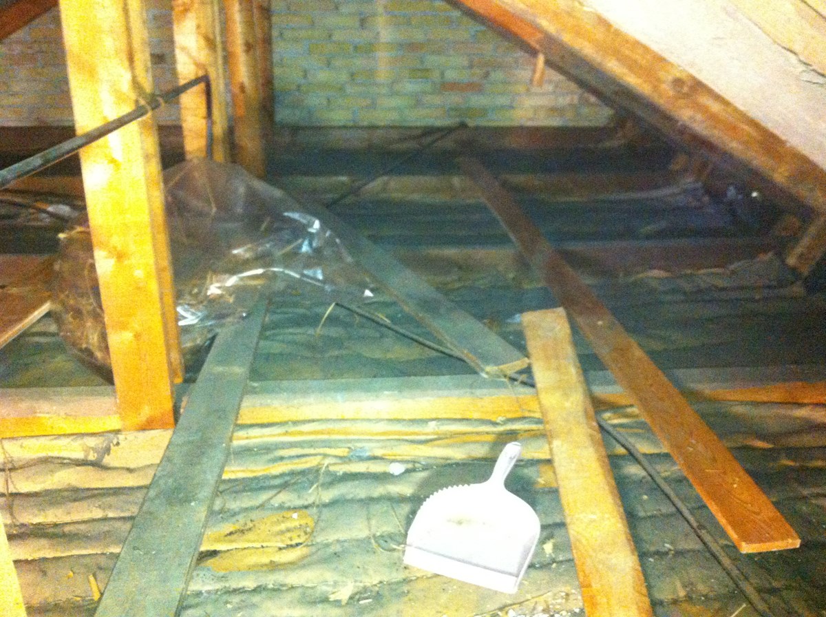

Jeg har et loftsrum over mit køkken på ca 16 m2, som er isoleret med papiruld og der er ført ledninger der oppe. Bør/skal jeg have en inspektionslem til dette rum? Jeg er ved at bygge ny 1. sal og resten af etagen bliver isoleret og beboelse.
Her et billede fra før papiruld er lagt ind. Der er udluftning.
Ja, du bør have en inspektions lem, så du kan komme ind og besigtige undersiden af dit tag, og komme ind i hulrummet i tilfælde af f.eks. en hus-mår kommer på spil i din tag konstruktion (spørg Koluda herinde hvordan det kan gå).
