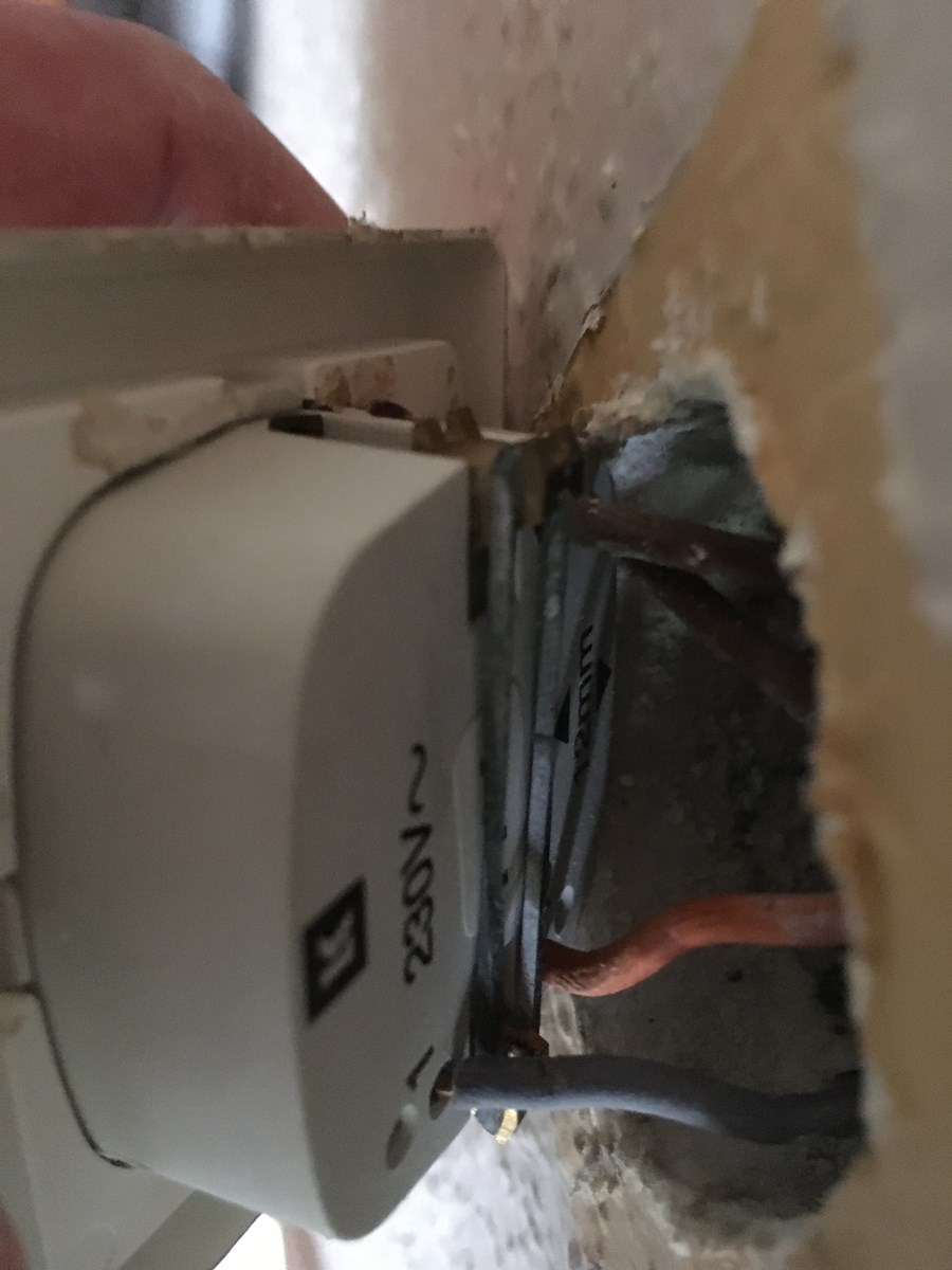

Den gamle var tilsluttet således.

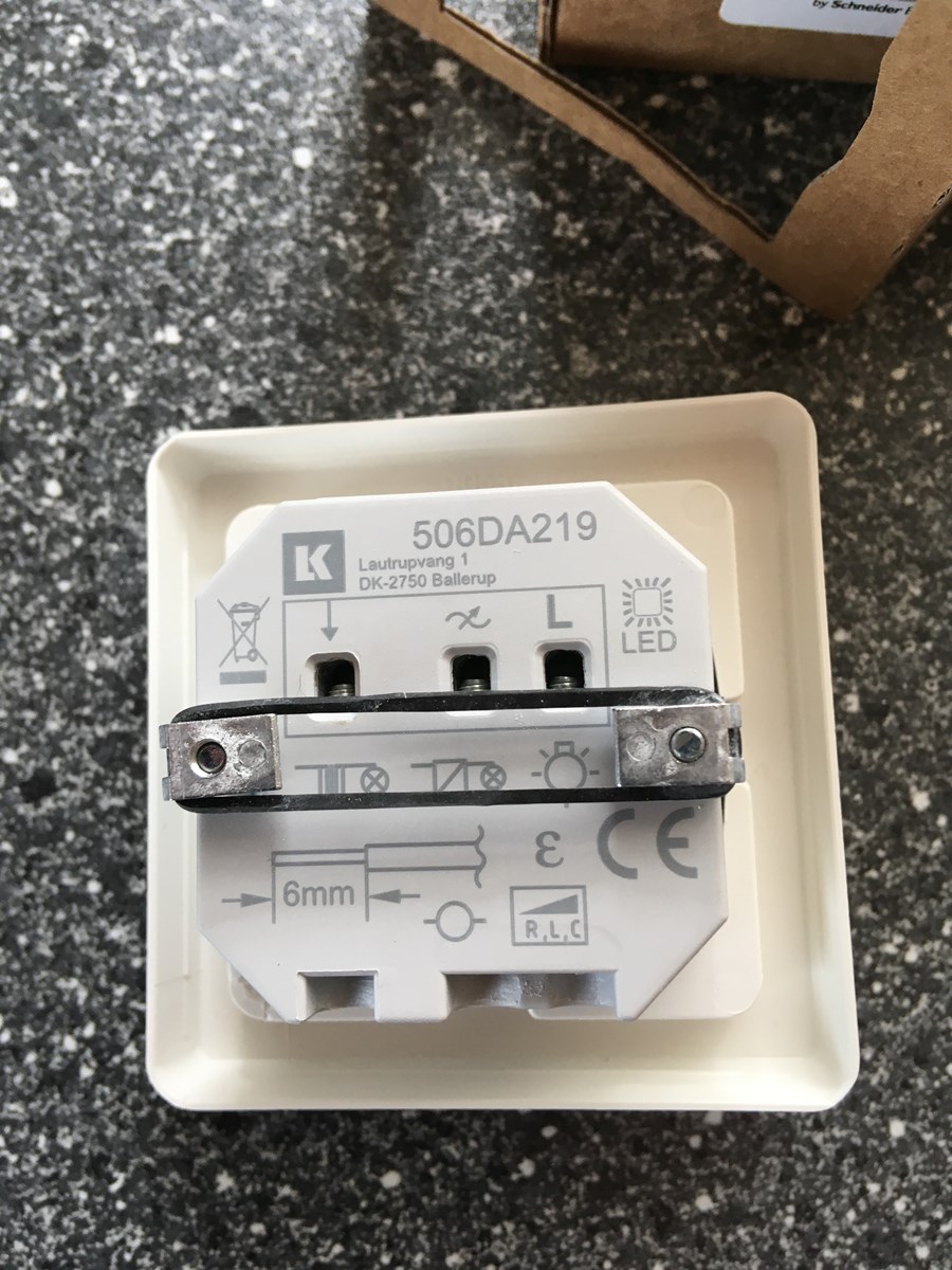

Den nye ser sådan ud og jeg har monteret grå i L, orange i midten og de to brune til venstre.
 Har jeg været uheldig at få en der ikke virker eller er der noget jeg overser.

De brune skal i L.
Kan ikke se hvordan de andre sad i den gamle. Men der er to kombinationer, så prøv dig frem

De 2 brune i L og så monterer du kun en af de andre i den med bølge linje i første omgang. Klemmen med pil ind skal kun bruges hvis du har en fjeder påvirket kontakt ( impuls ) et andet sted som skal kunne tænde og slukke lyset.
