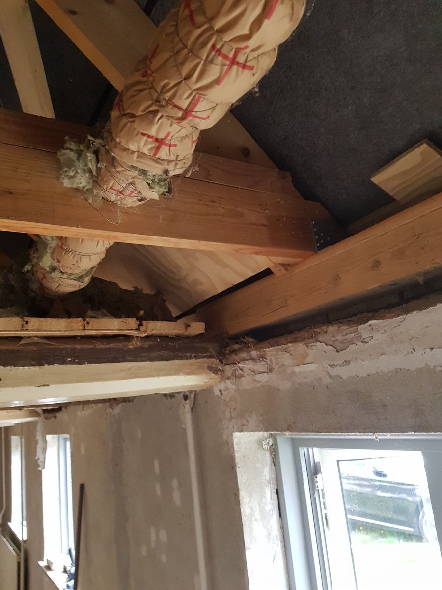

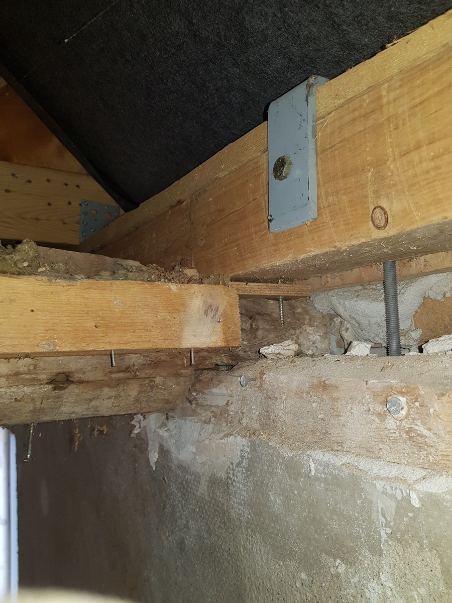

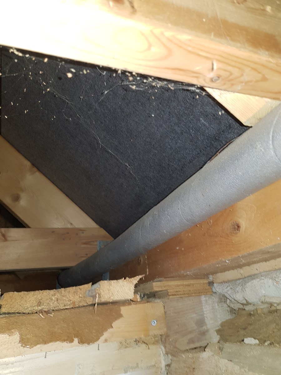

Hvad fanden gøre jeg? Ny murrem og gammel
Hvad gøre man her for understøtte den nye mur remmen? Tænkte at skære i den gammle murrem også  opmure med mursten men ved ikke lige om hvordan jeg skal starte eller om jeg kan? Under den nye rem er der en gammel murrem fra 1870. Der ny rem fordi der kommet nyt forhøjet tag som gøre at væggene også skal opmures i indervægge for at have en væg. De gammoe bjælker er skåret af da byggerådgiveren sagde at det er en hanebåndspær og jeg ikke behøver være urolig ved skære i de gammle bjælker.
Det korrekte vil nok være at skære den gamle murrem ud i småstykker. Den kan deles med f.eks. motorsav hvis man ikke er sart over for kæden. Pas på ikke at komme til at ødelægge undertag pap. Det er måden hvor du får mindst vrøvl med at muren revner imellem murværk og træ.
En mulighed er også at understøtte med træ og så lime wedi plader eller 2.sorterings troldtekt plader udenpå hele væggen og pudse op (giver bedst mening Hvis du i samme ombæring ønsker at rette væggen op/gøre plan.
