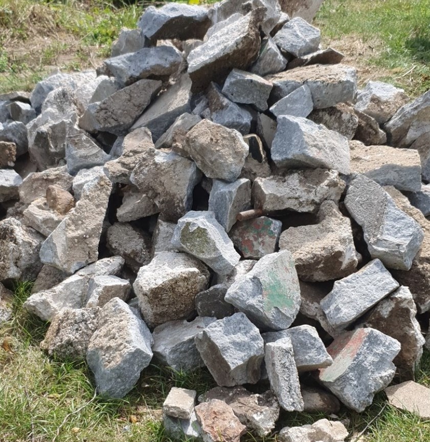

Vi har i forbindelse med nedrivning af huset en masse byggeaffald i form af beton stykker og sten.
Spørgsmålet er så kan vi på en eller anden måde genbrug den beton til fundamentet?
Har tidligere fået anbefalet at Putte det ned i fundamentet og på den måde sparer på betonen.

 Hvor belastningen på soklen er lav burde det gå an, men brokkerne skal være fri for organisk materiale og skal med i blandemaskinen. Under støbningen skal du sørge for at få vibreret ordentligt, så alle mellemrum bliver fyldt ud.
Søren, jeg har forstørret billedet op og det ser ud til at der er gasbeton i. Det kunne jeg ikke drømme om at have en sokkel. Ja i København og Vejle var det ikke samme dårlige firma, der byggede.

Du kender ikke sammensætningen af de beton klodser, og de er svære at rengøre i en tilstrækkelig grad.

Det er ikke gasbeton skulle jeg sige :)

Men det skal knuses væsentligt mere ned end de brostens-størrelser du viser frem for at det er brugbart.
