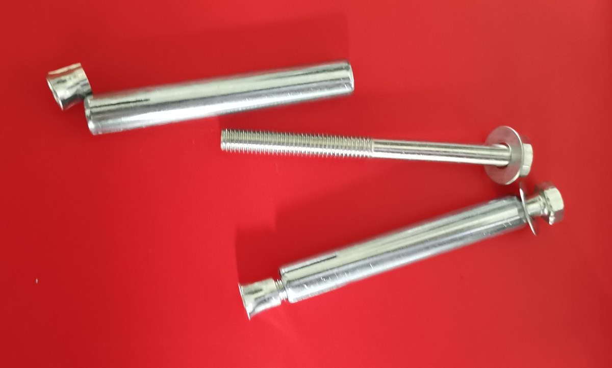

Jeg skal hænge et boksestativ til boksepude fast i væggen (mursten) . Disse skruer med en slags ekspansionsdybel er med. Er de okay? Har aldrig set den type før. Er de til en væg?

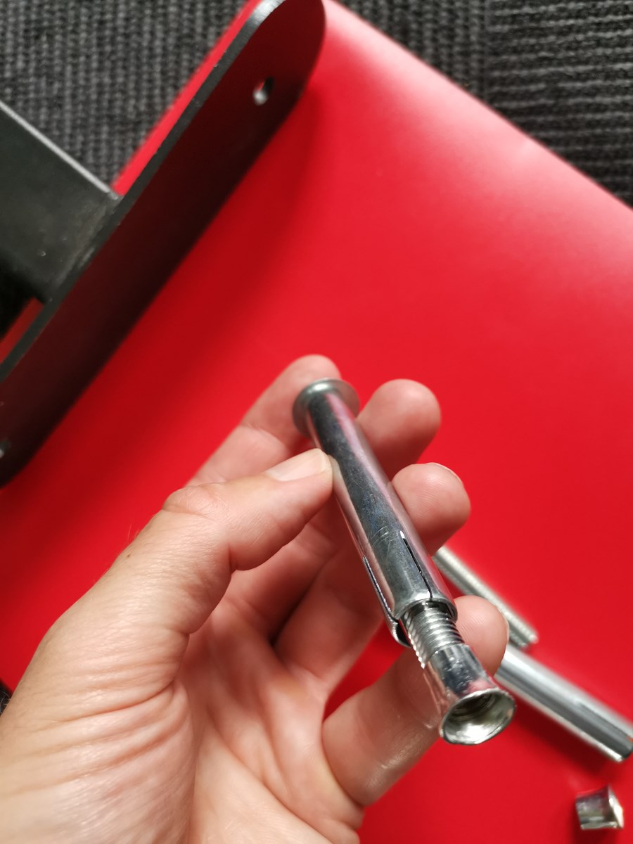

Diameter på "røret" er noget større end skruen, så ligger løst inde i den.
Har I et link til et evt. bedre dybel alternativ?
De er gode til beton m.m. Jeg holder mig til almindelige plastdybler. Der er min erfaring at de holder bedre i længden.

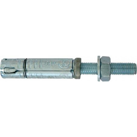

Lufsen: Det er ikke min erfaring at ekspansions bolte er specielt gode til mursten. Ok den du viser er mere fleksibel end den der vises først i tråden. Men der er ikke meget der matcher plast plugs når skrue passer til plugs.
Ekspansionsbolte, som den du har fået med, er gode i beton, men som flere andre skriver, så har de en tendens til at sprænge mursten, især hvis de er gamle og lidt porøse.
Brug du hellere nogle rawplugs med passende skruer (12mm plugs med 8x80mm franske skruer f.eks.).
Tak for de mange gode svar. Jeg prøver alm rawplugs og passende skruer.
