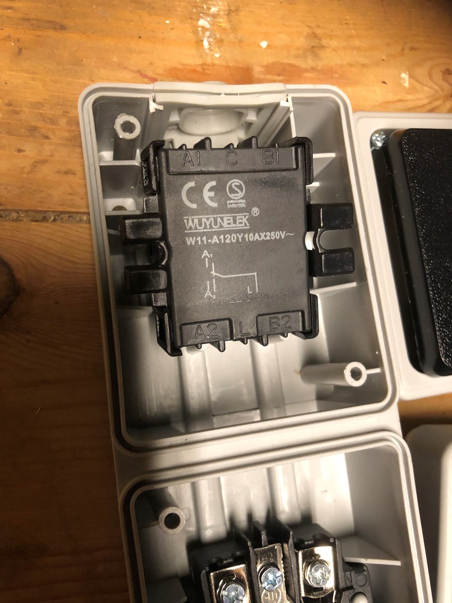

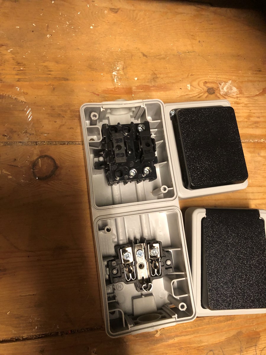

Hvordan skal ledningerne sættes i?
Jeg vil bare sætte en stikkontakt med afbryder op i mit skur, hvordan sætter jeg ledningerne i?
8 svar
Brun ( fase )i L og brun stump ned til stikkontakt hvor der står L
Sort (tændledning til lampe) i A1
blå ( nul ) i N i stikkontakt
gul/grøn ( jordleder ) i den midterste i stikkontakt.
Tak for hurtig svar, men jeg skal ikke have en lampe sat til, men kun bruge den som stikkontakt med afbryder, kan jeg så bruge din anvisning og undlade den sorteledning?
Nej så skal det være lidt anderledes:
Brun ( fase )i L i afbryder og brun stump ledning fra A1 og ned til stikkontakt hvor der står L

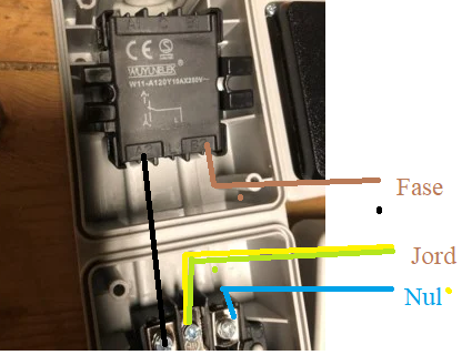

Har du et billede af hvordan du har sat ledninger sammen, for at få det til at virke?
Sådan skal det forbindes. Den sorte kan også være brun eller grå, men ikke blå eller gulgrøn.
