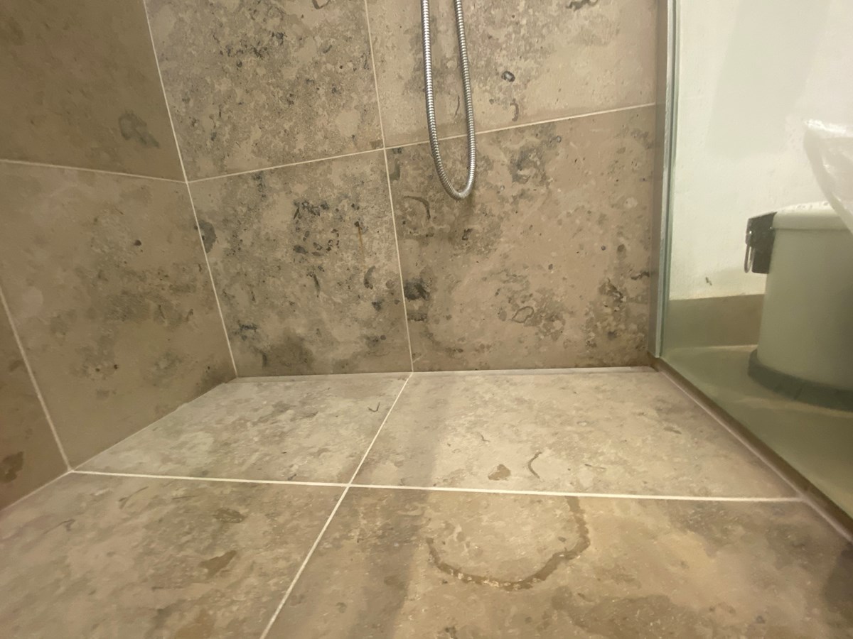

Vi lavede nyt badeværelse, hvor der er valgt jura graublau fliser, som er en kalk-/marmor-sten.
vi er nu kommet i den uheldige situation af der kommer fugt-ophobning i stenene. Se billedet
Vådrum, montering og efterbehandling er gjort af en prof.  Hvad tror i fugt-ophobningen skyldes og er der nogen der har oplevet det samme?
​/Mads
Hvis det er et ældre hus kan det være fordi soklen ikke er isoleret udvendigt.
Dermed holdes klinken Kold og fugtig, dette er selvfølgelig værst om vinteren.
Den klinke i har valgt er mere i risiko for mug end alm hårdtbrændte og glaserede klinker.
Havde håndværkerne svært ved at få vådrumsmembranen til at tørre i hjørnet?
MEN....ovenstående er bare et gæt...Der kan selvfølgelig være andre årsager.
Mvh Henrik
-viden er roden til alle problemer og alle løsninger-
Jeg mener i øvrigt den slags klinker skal imprægneres, men tjek med sælgeren/på nettet....
