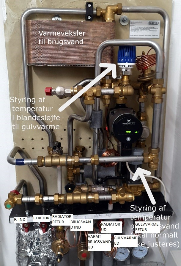

Vi har fjernvarme som er tilsluttet direkte til både gulv og radiatorer (altså kun varmeveksler på brugsvand). Radiatorerne fødes direkte mens der er en blandesløjfe på gulvvarmen. Kort inden vi overtog huset, blev der skiftet fra naturgas til fjernvarme. Jeg er kommet til at tænke på om der nu kan være problemer med at vi har et direkte anlæg, da trykket jo er det samme i dette som i fjernvarmen (dvs højt), men samtidig at huset er bygget til naturgas, dvs. et anlæg med lavere tryk. Vi er tilsluttet fjernvarme fyn.
Jeg er desværre ikke i stand til at finde nogen informationer om slangernes max tryk i dokumenterne om huset og kan heller ikke umiddelbart se noget på slangerne.
Hvad vil I kloge herinde råde mig til? - skal jeg bare lade det være og håbe at det går, eller bør jeg f.eks. få en VVS'er til at montere en trykreduktionsventil ved indgang af fjernvarme?
