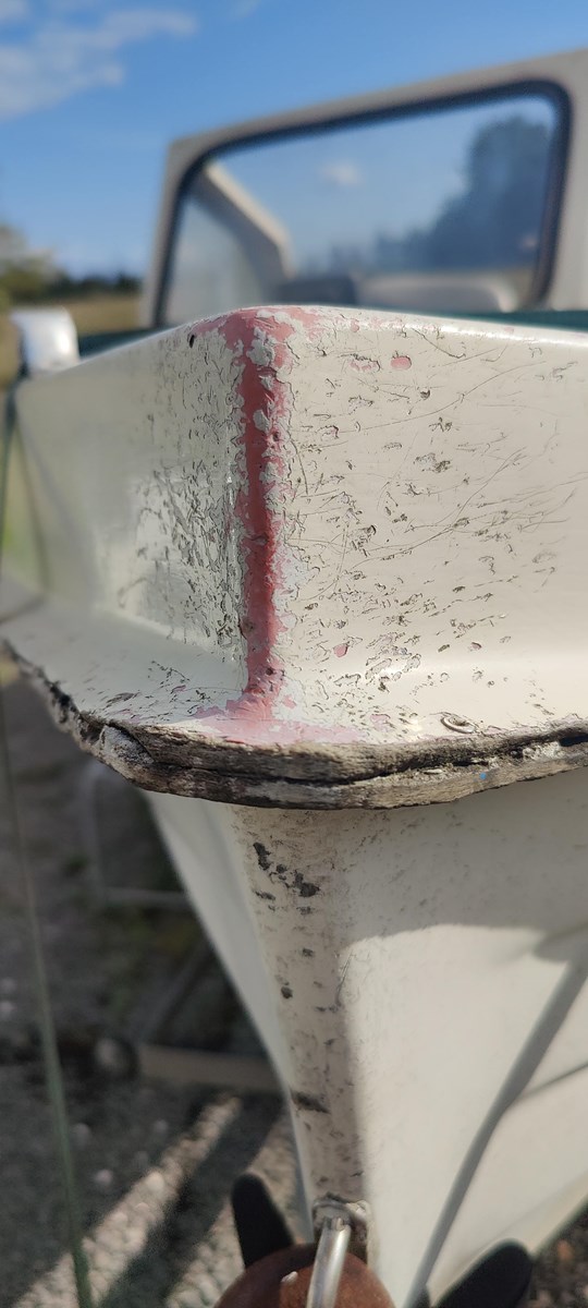

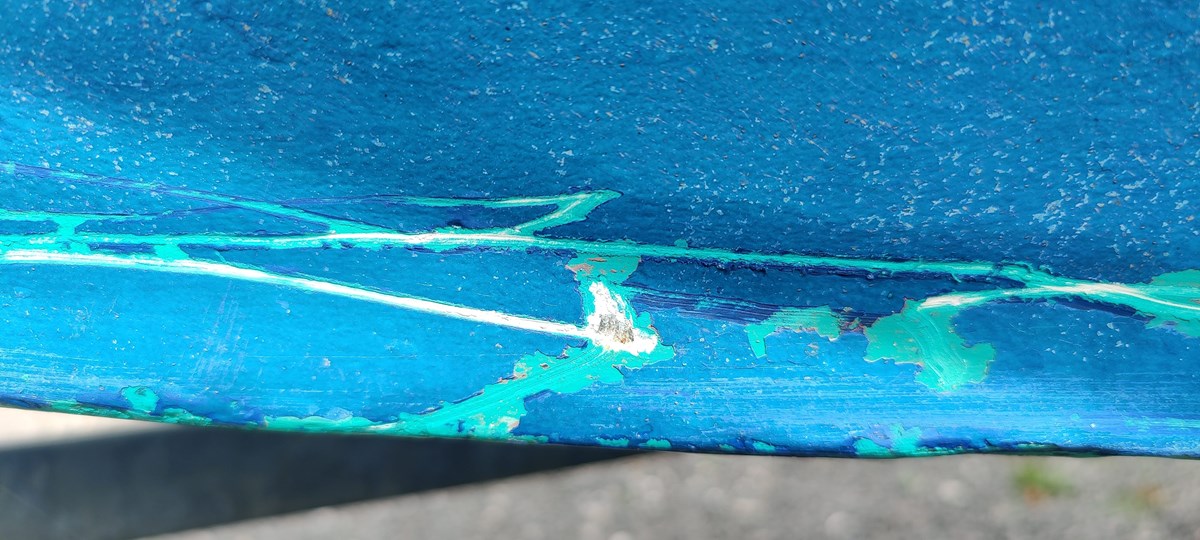

Jeg har en 17' jolle med et hav af småskrammer. Derfor vil jeg gerne fjerne al maling og gelcoat og slibe større skrammer ned, inden jeg går i gang med reparation og efterfølgende behandling. Jeg har tænkt mig at anskaffe mig en god skraber til bundmaling, men jeg skal have besluttet mig for, hvilken type sliber, jeg skal anskaffe mig til resten.

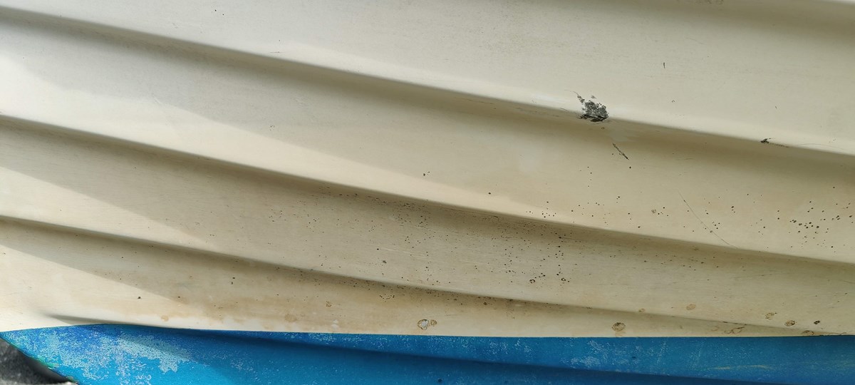

En lille feature ved denne jolle er, at skroget er støbt med flere "fald", da den ligner en træbåd.

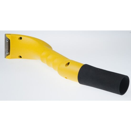

Jeg kan anbefale denne her skraber, den er virkelig god, med hårdmetal skær, og mulighed for at tilslutte støvsuger.
Bauhaus har den LINK samt diverse bådudstyrsbutikker, det er HF marine der importere den HF MARINE
