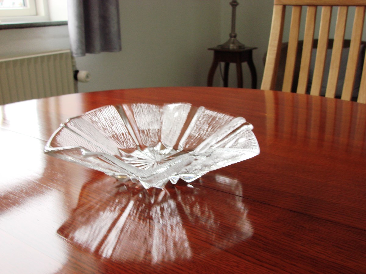

Jeg har brugt shellak(fransk polering) på et egetræs bord. Det er super flot, men et kæmpe arbejde.
Med tiden bliver det slidt, så man er nød til at vedligeholde med nye lag ind i mellem.
Men når man først har lavet 50 lag eller mere, så bliver det nemmere og nemmere at vedligeholde
Tak for billedet Henrik. Det ser super godt ud!
