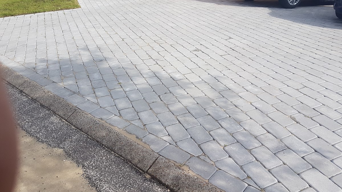

I jan. Måned fik jeg lagt en indkørsel. Indkørslen er med hældning. Fugerne er fyld ud med Dansand. Men efter hvert regnskyl, skyller sandet væk. Er der andet man kan fylde fylde fugerne ud med, som evt. Pakker bedre. Fx stenmel? - for er ved at være træt af at efterfylde fugerne, der hbor det hælder mest😅
stenmel er nok bedste løsning , det brænder lidt sammen med tiden
Super. Jeg venter til tørvejr. Brænder lidt sammen, hvad mened der med det 🙂
det binder lidt på samme måde som cement , dog ikke mere end det kan skrabes af igen
Fedt. Tsk for svar. Det kan være jeg har lidt mere held med det så🙂.. læg ud, fej i fugerne og lidt let vand på korrekt?
